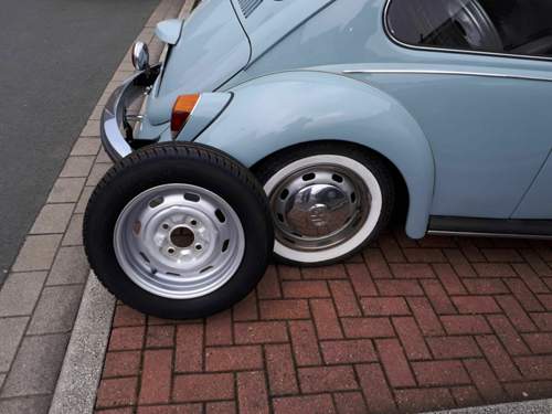

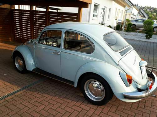

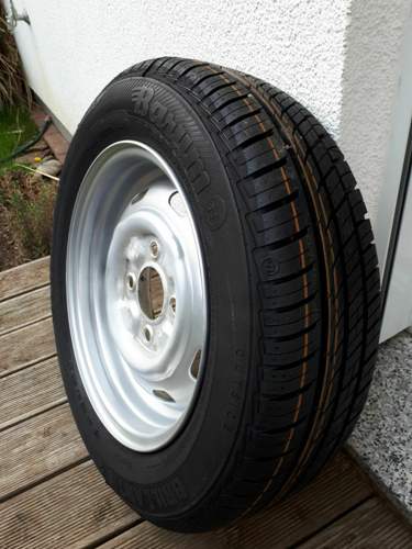

So. Felgen sind aufgearbeitet und lackiert. Reifen sind aufgezogen. Habe mich für 185 65 15 Barum entschieden. Haben eine klassische Optik und sind Made in Germany (Conti).Die alte Raid Nabe habe ich gefunden und ein neues Raid 1 bestellt. Jetzt muss meine Werkstatt noch Zeit für's Fahrwerk haben.
Quentin
20180414-115351
20180414-182626
Am Fahrzeug.

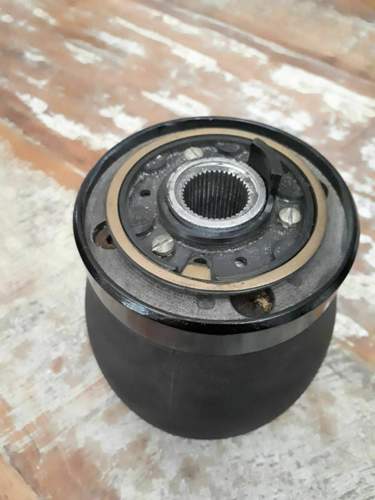

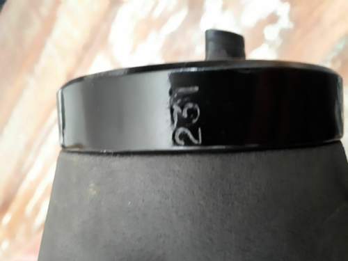

Habe noch eine Frage zum Lenkrad. Habe noch eine alte Raid Nabe gefunden. Kennzeichnung 231. Die müsste doch passen, oder? Habe sie aufgearbeitet und einen originalen Schleifring montiert. Ist die Mutter im Lenkrad mit einer 24 er Nuss zu lösen und wird das Kabel vom Schleifring dem Hupenknopf verbunden? Mit Wie viel NM wird die Mutter angezogen?

Bilder der Nabe:
