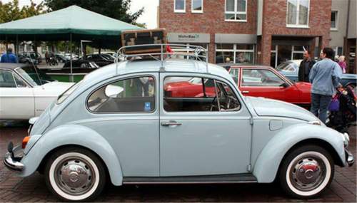

Danke Walter, werde wohl ein neues Raid kaufen mit ABE. Hinten finde ich die Höhe auch optimal. Sieht auch irgendwie tiefer als Serie aus, ist aber schon immer so. Möchte nur vorne etwas tiefer kommen. Stelle mir das etwa so, wie auf dem Bild vor.
Quentin
Screenshot-20171221-003906
Wenn du vorn mit einem LV noch tiefer willst, dann brauchst du so was:
http://www.kerscher-tuning.de/.../index.php?...
Der Quentin hat doch einen KV, oder? 😉
Habe nur kurz das Bild gesehen.
Aber stimmt, im Text schreibt er von 68er. Da geht das mit den Federn natürlich nicht.
Ja, ich habe einen kurzen Vorderwagen. 1300 L Modell 67.
Quentin

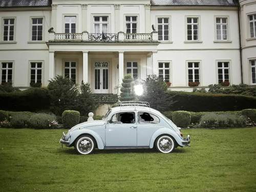

Ein-kaefer-vor-dem-start-g204691

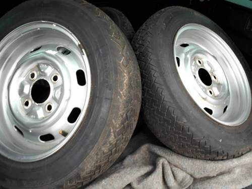

darf ich diese Felge mit meinem bestehenden Eintrag fahren, Oder muss sie neu getüvt werden? Wenn ja gibt es beim TÜV mit solch einer Felge Probleme? Was braucht der Prüfer, um sie eintragen zu können? H Zulassung soll erhalten bleiben.
http://vwkaefershop.de/.../standard-felge-grau-7029
Quentin
Hallo Quentin,
ich habe die KPZ 613 7B auf meinem 1600i mit 195/65 r15 rundum montiert. Es handelt sich dabei um 5,5er Radkappenfelgen für den Käfer.
Ich meine die Felgen hätten eine ET im Bereich von 27. Damit kommen sie recht weit raus. Bei mir musste lediglich der Lenkeinschlag leicht begrenzt werden. Ansonsten hat alles (knapp) gepasst. Ich habe von KPZ auch ein Gutachten per Mail bekommen in dem dein Käfer aufgeführt sein könnte. Ich hoffe ich finde das noch.
Ich hab auch noch eine Felge hier liegen. Hatte damals 5 gekauft.
