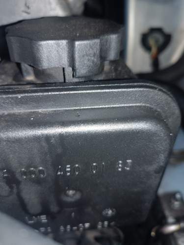

Also Riemen runtergenommen, Motor gestartet und siehe da das Geräusch ist weg.
Hab den auch kurz zwei Minuten laufen lassen gänge durchgeschaltet und auch zwei Mal neu gestartet nichts.
Hab mir die rollen angeschaut nur kann schlecht sagen ob eine wackelig ist also Spiel hat
Aber habe gemerkt das wenn der auf R ist oder D das beim Umschalten dieses klimpern ganz leise kurz da ist weiß nicht ob das jetzt so schlimm ist aber die Geräusche im Video sind komplett weg bin die einfach kurz auch vorwärts und rückwärts gerollt im Gang nichts, versucht zu lenken nichts
Hat das eine Bedeutung wegen dem Geräusch das dass Servoöl stark riecht?

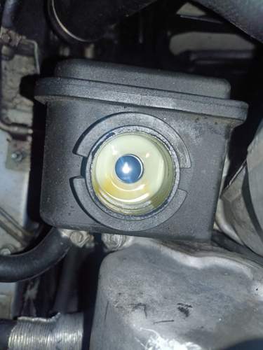

@Millenniumkid Servoöl riecht nie gut. Aber du kannst ja mal etwas Öl herausziehen und auf ein Tempotaschentuch tropfen. Wenn es sehr dunkelbraun ist, dann muss es ersetzt werden. Dann ebenso eine Probe vom neuen Öl auf Taschentuch nehmen , damit fahren und nach 1000 km wieder Probe nehmen und alle drei Proben vergleichen.
Ob die Rollen spiel haben kann man nicht mit der Hand prüfen. Es könnte auch der innere Lagerkäfig gebrochen sein und im Betrieb klappern und und und.
Alle Rollen drehen, auch die nicht getauscht werden, ob etwas auffällt.
Ist jetzt die Frage ob ich die Pumpe tauschen soll oder halt nur das öl?
Aufjedenfall hört sich das nicht gesund an
@Millenniumkid wie sieht denn das Öl aus? Hell, grünlich oder braun bis dunkelbraun? Bei deutlicher Dunkelbraunverfärbung, hat die Pumpe wohl ein Problem.
Eher braun bis dunkelbraun.
Auf der Haut ist das eher durchsichtig muss das gleich auf ein Tempo mal schauen

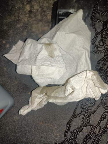

Also hab mal das öl mit dem neuen Verglichen und auf Tempos drauf gemacht
Links das neue öl
Rechts das alte( riecht stark Verbrannt)
Hab bereits eine Ersatzpumpe gefunden die aus einem CLK stammt und sogar gereinigt wurde.
Jetzt bleibt nur noch die Frage wegen dem altöl in den Leitungen und im Lenkgetriebe sowie wie viel hinein gehört
Habe nebenbei eine zweite gefunden auch aus einem w208 jedoch ein 430er aber ist nicht gereinigt und öl leer. Die andere die gereinigt wurde stammt aus einem A208 320er.
Ist jetzt die Frage ob ich die vom M112 nehme die gereinigt wurde aber teurer oder vom M113 die günstig ist?
