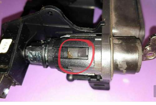

Ich habe bei meinem alten W220 alles so weit zerlegt, dass ich den Rahmen des Heckdeckelschlosses mit den Schaltern (Heckdeckel schließen/KeylessGo abschließen) frei habe.
Gibt es dieses Teil nur komplett, oder kann man den Schließzylinder irgendwie ausbauen?
Die Schalter sind leider defekt, somit würde ein kompletter Tausch mich nicht weiterbringen.

@RuedigerV8 anbei ein Bild. Der Zylinder geht heraus. Den Schnappmechanismus lösen und evt. den Schlüssel etwas drehen, dann den Zylinder ziehen, wie bei normalen Zylinderschlössern
An der Stelle komme ich leider nicht weiter.
Ich habe da schon über eine Stunde dran gesessen, aber ich finde keine Lösung.
Anhand von einer groben Schnittzeichnung und der Bestätigung von MB weiss ich sicher, dass man den Schließzylinder ausbauen kann.

@malakas1 schrieb am 30. April 2021 um 21:13:10 Uhr:
bitte sehr
Erst mal vielen Dank!
Da ist tatsächlich seitlich ein Loch, durch das man den Schließzylinder sehen kann.
Wenn man den Schlüssel nach links dreht, taucht da eine Vertiefung auf.
Ich konnte aber leider nichts entriegeln.

Leider funktioniert das Entriegeln des Schließzylinders (Heckdeckel) über das Loch nur in der Theorie.
Denn die gefederte Lippe, die eingedrückt werden muss, sitzt nie genau auf Höhe der im WIS genannten Öffnung.
Ich habe den Wechsel inzwischen hinbekommen, aber alles in allem habe ich ca. 8 Stunden Zeit dafür investiert.
Man kann den den vorderen Teil der Einheit (Bild 1) mit der Schlossöffnung und den beiden Schaltern (Heckdeckel öffnen und Abschließen mit KeylessGo) noch abklappen.
Dann kann man, wie auf Bild 2 zu sehen, die Einheit weiter zerlegen.
Ich habe nicht alles fotografiert, denn letztendlich muss man lange rumprobieren, bis man alles zerlegt und auch wieder funktionierend zusammengebaut hat, da habe ich mehrfach rumprobiert.
Das kann man nicht wirklich erklären, das kann man nur ausprobieren.
Erst als ich ungefähr verstanden hatte, wie alles funktioniert, habe ich das auch beim V220 ausgebaut.
Also 2x Heckdeckel Innenverkleidung raus, Kennzeichenmulde ausbauen, diese Einheit mit dem Schloss raus, Schließzylinder tauschen und wieder 2x zusammenbauen.
