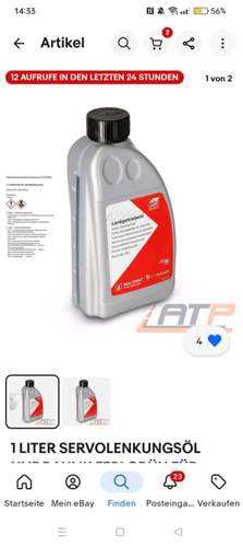

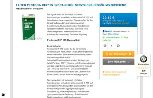

Welchen Öltyp hast neu zur Verfügung? Wenn ich mich recht erinnere sollte das Pentosin CF 11S oder so ähnlich heißen und ist grünlich.
So dunkel kommt mir das Öl gar nicht vor? Vielleicht hartes nur über die Zeit an qualitätveingebüsdt und ein Ölwechsel reicht. Die Füllmenge ist etwa 1 Liter, ohne ABC Fahrwerk. Aber zum Spülen braucht man auch noch was.

Hab das hier bei mir.
Ist auch grün bläulich also in der Art türkis würde ich sagen
Screenshot-2024-07-28-14-33-04-15-260528048de7f2f358f0056f785be619
@Millenniumkid Wenn das Zeug der MB Vorschrift 236.3 entspricht ist das ok. Ansonsten schau dir den Anhang an, hier sind alle freigegeben Lenkgetriebeöle aufgeführt.
https://operatingfluids.mercedes-benz.com/sheet/236.3
Da haben wir es
Ist für Mercedes MB.345.0 freigegeben
Hatte das über autodoc bestellt.
Hab aber vor einem halben Jahr ca 250 ml nachgefüllt
Ich habe mir den neuen BeVo Katalog durchgesehen. MB hat den in den letzen 2 Wochen komplett umgestellt und bunt mit PKW und LKW verschoben. Aber bisher war MB 345 ok, nur heute heißt das 236.3 und es sind ein paar Öle herausgefallen. Aber du kannst das was du hast, nutzen und Pentosin CF11S geht auch. Aber mischen würde ich unterschiedliche Marken nicht.
