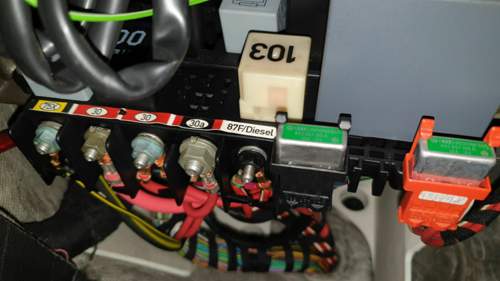

Guten Morgen. Habe folgendes Problem bei meinem Golf4 1.9TDI. Nach dem mir meine neue Batterie 80Ah mehrmals nach 2 Tagen den Dienst verweigerte und nach intensiver Suche hab ich einen Kriechstrom auf der Sicherung 14 ( Innenraumbeleuchtung und Zentralveriegelung) festgestellt. Der Ruhestrom liegt bei gezogenen Sicherung bei 0.03A - bei gesteckter Si. bei 0.65A. Habe folglich alle Lampen im Innenraum sowie in den Türen abgeklemmt, aber ohne Erfolg. Demnach müßte das Problem in der Zentralveriegelung liegen, aber wo und wie kann ich weiter suchen? Auch das ziehen der Si. C und dem Relais siehe Fotos, haben nichts ergeben. Zudem gibt es noch die Si. 38, die auch mit der Zv. zutun haben soll, habe ich gezogen ohne das etwas geschah.Gibt es noch eine andere Sicherung? Denn wenn ich Si. 14 raus habe, funktioniert zwar die Funkbedienung der Zv. nicht mehr, kann aber trotzdem alle Türen mit Schlüssel verriegeln. Mein nächster Schritt wäre, alle Türen nacheinander abzukoppeln. Hat noch jemand Tips für mich, die mir helfen könnten, das Problem weiter einzukreisen. Habe leider nur ein Handbuch vom Benziner, darin ist die Relaisplatte ganz anders als beim Diesel. Vielleicht hat jemand einen Relaisbelegungsplan vom Diesel, den er mir schicken könnte? mfg

@ das-markus Blöde Frage von mir.Ist das Relais auf dem Foto wo Steuergerät Multifunktion drauf steht das KSG? Das hatte ich auch schon raus und war kein Kriechstromabfall. Pläne könnte ich gut gebrauchen. Hast du noch Antworten bezüglich weiterer Sicherungen oder ne Antwort, warum ich trotz Abzug der Si. 14 mit Schlüssel alle Türen über die Fahrertür abschließen kann?

Das Relais ist nicht das KSG.

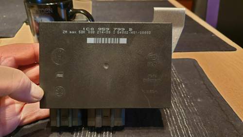

Moin. Danke für den link. DaS scheinen aber Pläne bzw Auszüge aus dem Etzold-Buch 111 Benziner zu sein, da zb. der Relaisträger anders aussieht. Hab mir jetzt das 112er geordert für Diesel. Kannst du mir verraten wo das ksg sitzt?
Das sitzt unter dem Lenkrad.
Verkleidungen unter dem Lenkrad abbauen, dann sitzt das KSG senkrecht etwa zwischen Lichtschalter und Lenkrad.

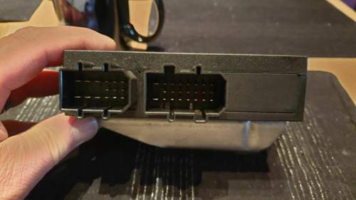

Also. Ich hab jetzt alle 4Türen abgeklemmt. incl. Motorhaube und Heckklappe. Keine Veränderung.Der Kriechstrom liegt immernoch bei 0.63 A. Hoffe jetzt, dass ich das richtige Steuergerät (siehe Bild) ausgebaut habe. Denn als ich den rechten hellen Stecker abgezogen habe, war alles ok. Ruhestrom bei 0.02 A. Jetzt hab ich weitere Fragen. Hoffe nich altzudumme. Welche Dinge steuert das KSG im Einzelnen? Warum kann ich trotz ausgebautem KSG, auf der Fahrerseite trotzdem mit Schlüssel alle Türen schließen und öffnen. Wenn ich das KSG tausche, muss ich die Funkschlüssel für die Zv. neu anlernen.Hat jemand eine Anleitung dafür? Und letzte Frage, bzgl einer weiteren Feststellung. Was hängt außer Radio noch an Si. 42 ? Denn bei gesteckter Sicherung 42 (KSG ausgebaut) hab ich einen Ruhestrom von 0.1 A .
