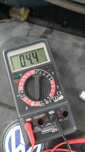

Ich benötige mal wieder eure hilfe mit meinen bora bj 2001
Ich bin auf der Suche warum meine Batterie so schnell schwach wird, meine alte Batterie war jetzt ca 4 Jahre alt und sie war durch eine tiefenentladung geschwächt sodass ich mir jetzt eine neue gekauft habe
https://www.motor-talk.de/.../...pannung-lima-defekt-t6978923.html?...
Ich habe mal alles durchgemessen aber mir gefallen die Werte nicht und ich weiß nicht mehr weiter an was es liegen könnte.
Die erdung habe ich alle im Motorraum abgeschraubt gereinigt festgezogen
Neue Batterie verbaut 60ah 540a
Batterie nach fahrt bei 12.27v am nächsten Morgen ca 20h später 11.97v. Ca 0 Grad nachts
Spannung bei laufenden Motor 14.2v
Ruhestrom bei 0.043A
Sind die Werte normal finde den Batterieverlust hoch

Warum misst du mit dem Multimeter im 10A Bereich und "unfused" ?
Der Bereich ist viel zu groß und daher auch ungenau.
Dennoch darf die Batterie bei 40mA über Nacht nicht leer sein. Mir scheint dass deine Batterie kaum geladen wurde.

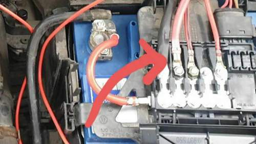

Und die B+ Leitung, speziell die Vercrimpung an der Batterie-Plus Leistung wo die Streifensicherungen sind, sind wirklich in Ordnung und nicht verkokelt?
B+ Leitung und Streifensicherungen
Themenstarteram 12. Dezember 2020 um 14:25
Die Leitung ist ja erst neu vercrimpt habe neuen sicherungskasten verbaut

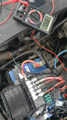

Habe jetzt mal alles durchgemessen
Das einzige was Strom frist wenn ich an den sicherungskasten messe ist sicherung 35s 0.013v und 14s 0.002v bei den anderen kann ich nichts messen

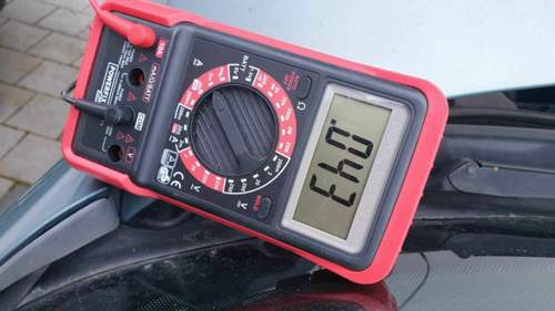

Welches Problem hast du denn, außer dass dir deine Messwerte nicht gefallen? Wenn ich mir das Foto von dem Messgerät anschaue, glaube ich, dass es nicht richtig eingestellt ist. Der Schalter steht auf 2mA, du hast aber bei 10A angesteckt. Außerdem lassen sich so kleine Ströme im 10A-Messbereich nicht ausreichend genau messen. Wenn du aber umsteckst, musst du dies unbedingt unterbrechungsfrei machen, sonst brennt dir die 250mA-Sicherung im Messgerät sofort durch.

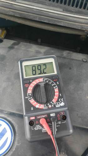

Ich habe heute nochmal alles durchgemessen
Denn meine Batterie war über das Wochenende wieder auf 8.9v herabgefallen obwohl ich einen Tag vorher überprüft hatte aber bin nicht gefahren da war sie auf 12.2
Die Batterie ist neu deswegen wollte ich alles mal nachprüfen das sie mir nicht gleich wieder kaputt geht
Ich habe alles abgeschlossen gewartet und habe dann ca 42ma gemessen
Darauf hin habe ich alle Sicherungen gezogen aber vom wert her hat sich nichts geändert
Nach was könnte ich noch suchen? Habe ich was falsch gemacht?
Misst du denn auch richtig? 42mA ist zwar etwas viel, aber das zieht dir deine Batterie nicht über Nacht leer. Andererseits muss man aber auch sagen, dass sie mit 12,2V nicht wirklich voll ist. Mach doch noch einmal ein Foto von dem Messaufbau und stelle es hier herein. Zuerst solltest du die Batterie aber vollständig aufladen.
Übernacht mal abgeklemmt lassen und schauen was da morgens dann noch da ist. Eine defekte Diode in der Lima könnte auch rückwärts ziehen ? da ist dann keine Sicherung zuständig. Oder dann auch mal die Lima abklemmen, aber mit Isolierung, oder vorher Batterie ab, dann Lima ab und Isolieren, dann Batterie wieder drann.
