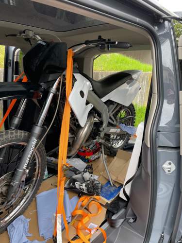

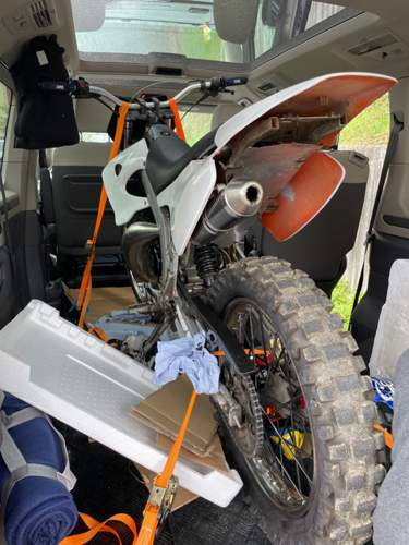

He, hab heute mal was Spezielles geladen.
Eine Enduro,
Passte super rein. Zwei Sitze hatte ich draußen.

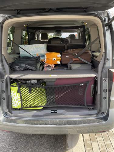

Hier ein Foto vom beladenen Kofferraum mit dieser Konfiguration:
- T7 mit kurzem Überhang
- 5 Leute im Auto (2 in 1. Reihe + 3 in 2. Reihe)
- Trennnetz hinter der 2. Reihe
- 2 Sitze in der 3. Reihe zusammengeklappt (haben wir vor Ort für die Schwiegereltern gebraucht.
Es passt trotz 2 Sitze im Kofferraum doch noch viel Gepäck rein.
Hier 2 große Koffer + 1 kleiner Koffer + Kühlbox + einige Taschen ...
und ich habe nur bis zur Fensterunterkante geladen.
Also es war noch viel Platz frei.

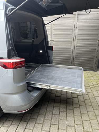

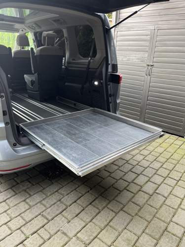

Moin, habe mal testweise einen Heckauszug 100x103 vom T6 in den Wagen (KÜ) gebaut. An den Seiten ist noch genug Platz für eine Bettkonstruktion, die Planung läuft hierfür.
Alternativ kann man auch auf eine nettobreite von 117cm fertigen.
Die Sitze der Zweiten sind komplett zurückgefahren.

Echt toll gemacht

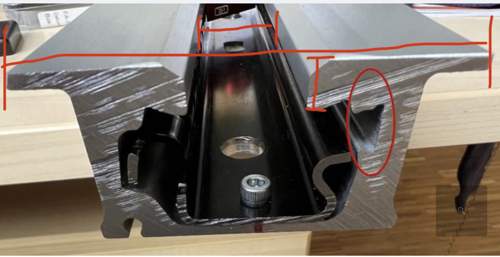

Hallo…ich hätte eine Frage/Bitte!
Wie breit ist die Öffnung der Schiene, die Höhe der Kante innen zur Öffnung und wie breit ist die Schiene insgesamt?
Ich hätte gerne eine Abdeckung für die Schienen wie für diese Airlineschienen - https://trekfinder.de/abdeckprofil-fuer-airlineschienen.
Leider gibt es für den T7 noch keine „offiziell“ passenden laut dem Onlineshop, bzw. ich habe auch nirgends wo anders welche gefunden.
Ich sollte meinen T7 in ein paar Wochen bekommen und hätte gerne für den Urlaub dann schon die passenden Abdeckungen!
Ich wäre für die Abmessungen sehr dankbar!
Vielen Dank schon mal im Voraus!

Gemessen mit digitaler Schiebelehre nach bestem Gewissen, ohne Gewähr 😎
Schienenbreite: 78,1mm
Schienenöffnung: 19,6mm
Schienenhorn: 9,2mm
Die Nut rechts ist schwer zu messen. Ich habe daher vom Schienenhorn zur schwarzen Schiene gemessen. Bei der durchgehenden schwarzen Schienenseite (auf deinem Bild rechts) sind es 9,4mm, bei der gelochten Schienenseite (auf deinem Bild links) sind um 5,5mm. Der Abstand der Nut dahinter scheint auf dem Bild zumindest sehr ähnlich zu sein, würde ich also auch von 9,4mm ausgehen.
Hoffe das hilft.

Vielen, vielen DANK!!
