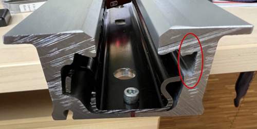

Aber wo issn eigentlich die Stromabnahme, aber nur aus Neugierde gefragt.
Ich weiß es natürlich auch nicht 100%, aber ich tippe, das noch ein stromführendes Element in die markierte Nut eingeschoben werden kann. Da müsste einfach mal jemand an einem beheizbaren Sitz schauen, ob an der oberen Außenseite der Aufnahme irgendwelche Kontakte sitzen.
Schiene
@Naturtrueb schrieb am 30. Januar 2023 um 12:41:08 Uhr:
[/quote
Aah, gut beobachtet - das könnte sehr gut sein. Da stellt sich die die Frage ob der "kleine" Nutenstein von BP-Tech, der sich ja schräg stellen soll, wohl um zu verkanten, wirklich ein gute Idee ist.
Hmm, mit welcher Absicht und mit welchem Werkzeug sind wohl die unschönen Riefen auf die Stirnfläche der Alu-Schiene (Bild) gemacht worden...
@Naturtrueb schrieb am 30. Januar 2023 um 13:19:22 Uhr:
Mit der Säge und der Absicht die Länge der Schiene zu verändern.

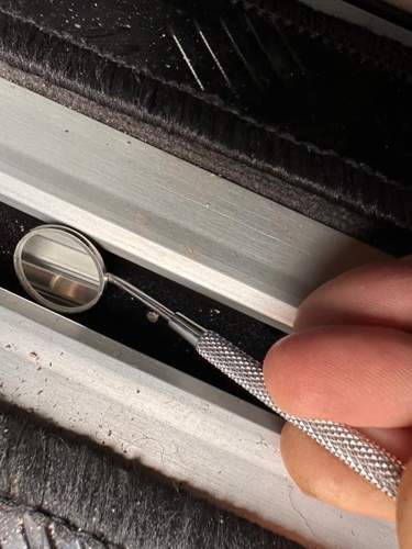

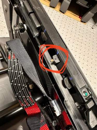

Denke ich auch. Habe von Facebook diese Bilder bekommen, könnte wohl passen. Hatte ich aber schon mal hochgeladen, glaub ich
Position in der Schiene
Kontaktnehmer
Scheint auch hier unter dem Alu zu sein

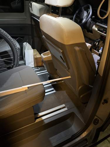

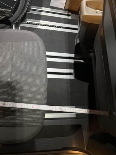

Ich finde zwar einige Postings, wo der Abstand zwischen den Sitzreihen gemessen wurde, aber folgendes Maß würde mich interessieren …
Ausgangslage:
1. Die Sitze der ersten Reihe sind ganz zurück geschoben, die Lehne „normal“ eingestellt.
2. Die Sitze der zweiten Reihe (normale, ohne Gurt) sind ebenfalls bis zum Anschlag in der Schiene zurück geschoben.
Wie groß ist der Abstand zwischen der ersten und zweiten Sitzreihe auf Höhe der Sitzfläche der zweiten Reihe?
Wenn gelegentlich mal jemand von Euch messen würde … Danke! 😉

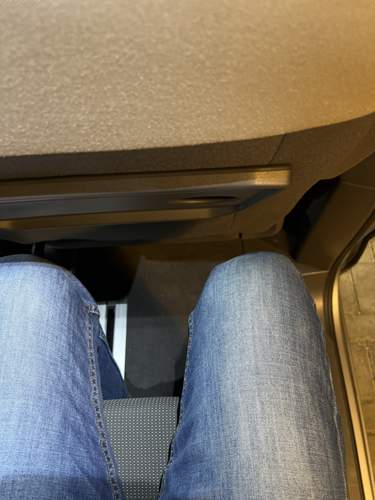

Meinst du so? 25cm
Ich bin 180, hab da immer noch Platz
@schmitzkatze2007 schrieb am 1. Februar 2023 um 21:01:00 Uhr:
Meinst du so? 25cm
Das erscheint mir etwas wenig, da ich schon Bilder gesehen habe, wo die Beinfreiheit viel größer war. Aber vll hast du die kurze Version?
Ob kurzer oder langer Übergang ist da (zwischen 1. und 2. Reihe) egal.
Im Multivan kann die Beinfreiheit gut bis extrem gut sein, je nachdem wie man die Sitze in den Schienen verstellt.
Hier wurde der Beifahrersitz maximal nach hinten verschoben. Dementsprechend ist die Beinfreiheit dahinten in der 2. Reihe nicht mehr sehr gut aber immer noch gut (was in den meisten Autos nicht mehr der Fall ist, wenn der Beifahrersitz soweit nach hinten ist).
Meinst du so? 25cm
Ja, genau so meinte ich das! Danke!
Ich bin 2,04m groß/lang und muss die Sitze in der ersten Reihe auf jeden Fall ganz hinten haben. Im ursprünglich gewünschten T6.1 konnte ich gar nicht vernünftig hinterm Lenkrad sitzen, da reichte die Beinfreiheit einfach nicht.
Und alles was hinter der ersten Reihe an Platz bleibt ist nicht zwingend benötigter Luxus. Die zweite Reihe und der Fußraum davor ist alltäglich für mich wohl eher leicht zugänglicher Stauraum und deshalb hab ich mich gefragt, ob ich den Fußraum auch ne Getränkekiste stellen kann.
