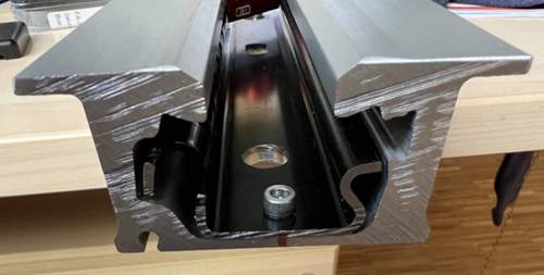

Da schau mal, was für ein Bild ich bekommen habe, das sagt vieles aus: vor allem zur massiven Aluschiene
Querschnitt Bodenschiene T7
@schmitzkatze2007 schrieb am 30. Januar 2023 um 11:20:24 Uhr:
Das sollte doch passen, das sieht ja ziemlich massiv, da würde ich mir keine Sorgen machen

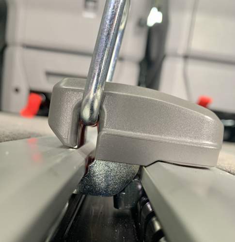

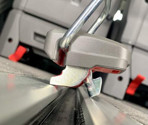

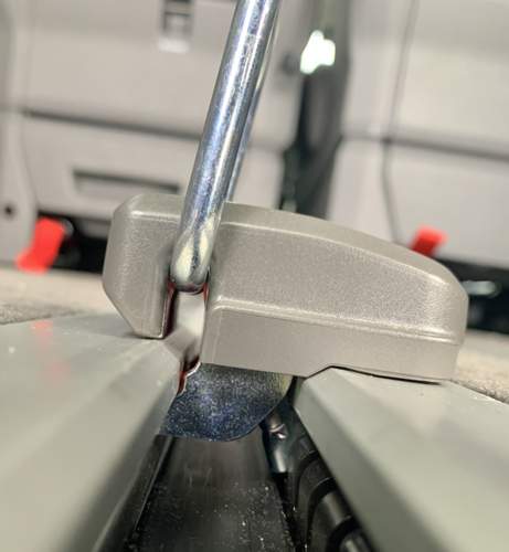

@Naturtrueb schrieb am 29. Januar 2023 um 22:36:32 Uhr:
Frage: Greifen die Krallen der VW-Zurröse nur unter das Alublech oder greifen Sie in die „Löcher“ der schwarzen Stahl-Rasterschiene. Falls die VW-Zurrösen auf der Rasterschiene nicht nur bloß in den Rastervertiefungen der Schiene aufliegen, sondern sich darin festkrallen, würde das im Vergleich zu den BP-Steinen einen großen Unterschied machen.
Die VW-Zurrösen lassen sich nur in eine Richtung einsetzen, nämlich in der, bei der die Zunge mit den beiden Haken zum Lochprofil zeigt. Die beiden Haken mit größerem Abstand auf der anderen Seite krallen sich dann scheinbar nur unters Aluprofil.
Mit Blick auf das Foto von der Schiene von Schmitzkatze schätze ich, dass das Lochprofil nur gegen Verschieben in der Schiene sichert. Die Kräfte nach oben scheint das Aluprofil aufzunehmen. Zumindest sehe ich in dem Querschnitt nicht, wie sich die Haken der Zurrösen im Lochprofil irgendwo unterschieben könnten.

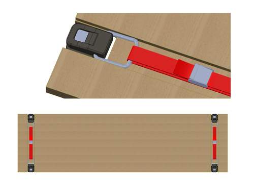

Wenn du selber kein Werkzeug hast, dann geh zum Tischler / Schreiner deiner Wahl und lass dir eine Grundplatte, z.B. aus Multiplex, mit 4 Aussparungen und 2 Nuten fräsen. Dort schraubst du den Fahrradträger deiner Wahl drauf. Am besten mit durchgehenden Schrauben die von unten gekontert werden. Das ganze kannst du dann einfach mit Spanngurten in den Schienen befestigen.
Recht einfache und günstigere Lösung, die natürlich nicht so komfortabel und schön wie der Auszug ist, aber wenn ich dich richtig verstanden haben, möchtest du das auch nicht.
Grundplatte
