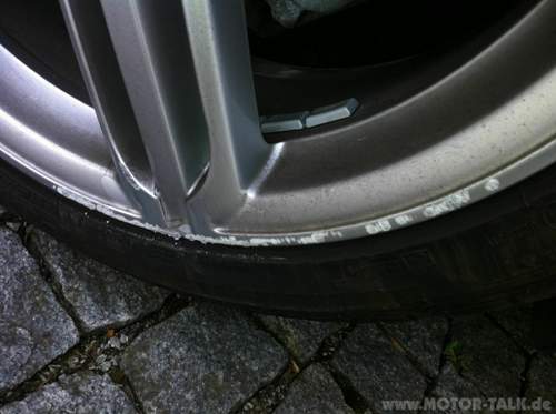

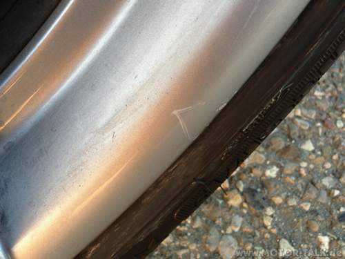

Nachdem ich jetzt die Sommerräder habe montieren lassen ist mir heute ein Kratzer in der Felge aufgefallen. Wie der reingekommen ist, weiß ich nicht.
Was würdet ihr machen? Einfach lassen oder per Smart-Repair reparieren lassen? Was kostet sowas?

Ich habe an einer Felge meines A3 eine Bordsteinkratzer reparieren lassen, als der Wagen sowieso für Garantiearbeiten in die Werkstatt musste. Der Wagen war einen Tag dort und die Kosten lagen für das Schleifen, Spachteln und Beilackieren bei ca 110 EUR. Bild des Schadens siehe Anhang.

Das ist auch ein guter Tipp. Weißt Du wie sowas abläuft, wenn man es nicht beim Wechsel macht, d.h. wie lange das dauert?
Die Stelle wird kurz gereinigt und dann geschliffen. Evtl wird noch Material aufgetragen. Danach wird in der Felgenfarbe lackiert. Trocknen lassen. Später kommt noch eine Schicht Klarlack drauf. Nun werden die Lackübergänge mit Schleifpolitur bearbeitet, so dass man nichts mehr davon sieht. Rechne mal vier Tage ein. Oft ist es so, dass am Tag 1 das Rad nur angenommen wird. Am Tag 2 erfolgt die Reparatur. Wegen der Trocknungszeit dauert es bis zum Tag 3. Bis man dich anruft und du dann auch vorbeikommen kannst, ist schon der 4. Tag angebrochen.

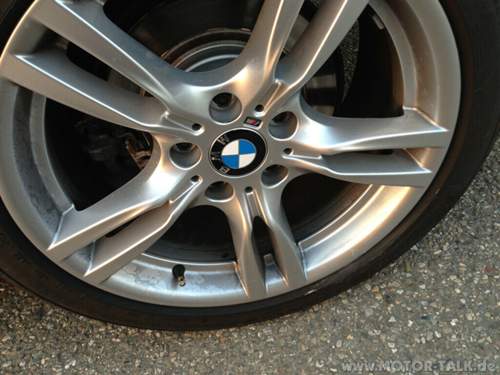

Hier habe ich ne Sportline 397-Felge nach nem Bordsteinschaden reparieren lassen.
60 Euro auf die Kralle.
Vielleicht ja auch in deiner Nähe...

wie lange die an der Felge effektiv gearbeitet haben, kann ich leider im detail nicht beantworten.
Ich habe im November, als die Winterräder drauf kamen, die Sommerfelge 397 zur Reparatur gebracht und kurz vor dem Rückwechsel Anfang April wieder abgeholt.

bei mir war ein Kratzer in der lackierten Oberfläche vorhanden. Ähnlich wie bei Jens, nur weiter aussen. Wurde soweit ich weiss mit Klarlack aufgefüllt und überlackiert. Ich kann die stelle jedenfalls nicht wiederfinden.
