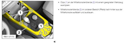

Gutes Stichwort! Es gab einen Post wo jemand ein Foto von dem Oberteil der Mittelkonsole mit einer Carbon Folie überzogen hat. Kann der/die User/in mal eine Anleitung posten. Sah auf dem Foto sehr wertig aus. Die Fingerabdrücke/Staub nerven irgendwie.

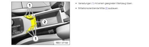

Ausbauen und Folieren. Anleitung hab ich nicht aber es ist sehr einfach ohne Schrauben.
Hol dir so ein Plastik Werkzeug zum Innenausstattungsausbau kostet ca. 15€ bei A.....n.
Hier das Ding von hinten, alles nur geclipst.

WoW vielen Dank!! Das werde ich ausprobieren. So ein Werkzeug habe ich gefunden und wenn man weiß wo die Clips sitzen sollte das zu schaffen sein. Kannst Du eine Folie empfehlen die sich gut verarbeiten lässt?
@trickystunt schrieb am 14. Januar 2021 um 15:31:26 Uhr:

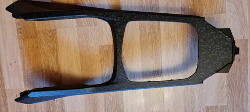

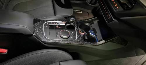

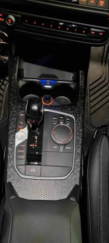

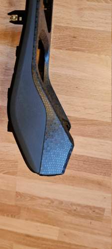

Eine Folie empfehlen kann ich nicht wirklich. Bin zu einem Folierer gegangen und habe dann dort ein paar gesehen und anfassen können. Habe mich für die Struktur Carbonfolie entschieden. Siehe Fotos. Passte am besten zu meinen "Boston" Leisten.
Carbon-Strukturfolie
Mittelkonsole für den F40.
Wer suchet der findet ab morgen bei e.....y

@trickystunt schrieb am 14. Januar 2021 um 15:23:33 Uhr:
Wie und wo hast du angefangen das auszuknipsen? Kannst du das vielleicht kurz erklären? 🙂
