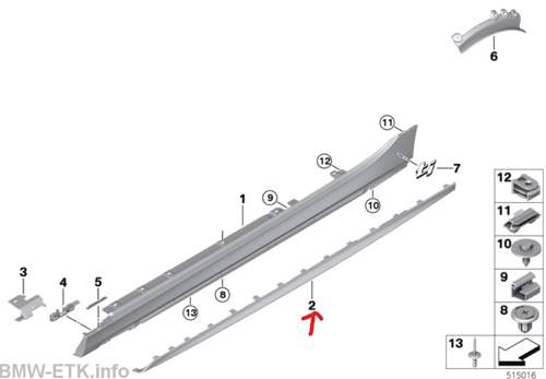

Als tendenziell dem F40 zugeneigter Gebrauchtwageninteressent eine Frage zum 128ti bzw. dessen roten Applikationen in Front und Heck, sowie seitlich.
Kann man diese problemlos entfernen bzw. tauschen?
Der Umbau in Front und Heck auf weniger auffällige Teile dürfte eine demontage der kompletten Stoßfänger vorne und hinten nötig machen, oder geht das auch so?

Die vorderen Teile müssen ja austauschbar sein und man kann diese durch schwarze ersetzen. Die gibt es ja, wie @MayoSteines217 schön erwähnte.
Die seitlichen Schweller gibt es auch in schwarz.
Weitere Alternative wäre folieren, die man beim Widerverkauf wieder entfernen könnte.
Teilenummern:
Spange Gitter seitlich links 51 11 8075625
Spange Gitter seitlich rechts 51 11 8075626
Pro Teil ca 46 Euro
Abdeckung Schweller unten rechts 51 12 9850694
Abdeckung Schweller unten links 51 12 9881575
Pro Teil ca 145 Euro

Ich habe meinen 128ti von rot auf schwarz umgebaut. Geht problemlos, da alles nur geclipst ist, die Stoßfänger müssen nicht ab.
Ergänzend noch die Teilenummer für die schwarzen ti Schriftzüge:
51775A1E823 bzw. 824
Die Teilenummer für die Schweller, welche oben angegeben sind, sind die grundierte Variante. Die Schweller in schwarz ( BMW 668 II) kosten 345€/ Stück.
Bei den Schwellern, würde ich schauen, dass man Schweller aus einem Performance Umbau bekommt. Habe für beide Schweller 300€ beim örtlichen Händler bezahlt. Sind die baugleichen Teile aus einem M135i (Umbau auf Performance).
Für die Schweller benötigt man noch 20 Kunststoffnieten.
