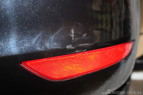

Ich hab auch 2 Problemstellen an meinem Golf 6.
Bild 1: Heckschürze, wurde mit einem Lackstift notdürftig ausgebessert,
geht das noch irgendwie besser? Schleifblock 2000 zum plan schleifen, anschließend eine Politur?
Bild 2: Stoßstange hinten mit weißen Strichen, können die wegpoliert werden?
Bitte um eine kurze Bewertung 🙂
Bild 1
Bild 2
