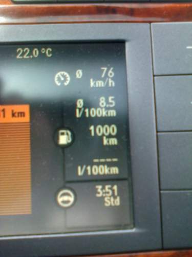

Habe meinen V10 mit 100000km gekauft. Verbrauch 8,7 bis max. 12 l, Jetzt 147000 km, Verbrauch 13 l bei vorsichtiger Fahrweise, Motortemperatur geht kaum noch auf 90 Grad, bei VW 320 EURONEN zur Fehlersuche bezahlt, keinen Fehler gefunden.
Habe mal hier meine besten Verbrauchsfotos über die letzten 100.000 Km angehängt.
MfG
Img-00000742
Img-00001079
Img-20130228-01365
