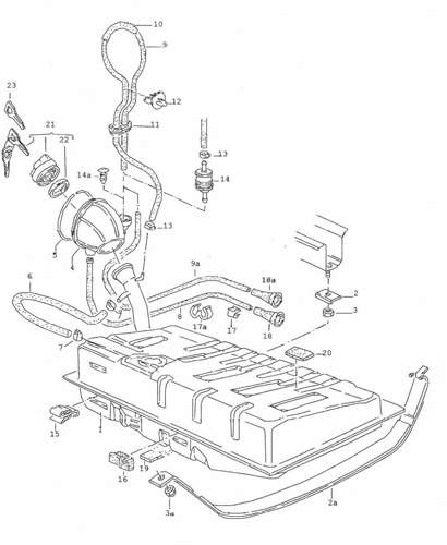

wie wahrscheinlich fast jeder 86c Fahrer habe ich das Problem dass der Tank undicht ist wenn er komplett voll ist.
Ein neuer liegt in der Garage....
Weiß jemand wie man den wechselt? Ich möchte dabei gleich den Filter ersetzen und die Schläuche der Kraftstoffpumpe die sind sehr rissig.

Tja der Stutzen ist `ne Schwachstelle :mad:
Man sollte aber auch zugute halten daß die Dinger ja nun alle ü. 20 J. alt sind . . .
. . . und der Bereich stetig nass & trocken geschmirgelt wird von dem Dreck & Wasser welches das Hinterrad da gegen schleudert. Und sitzt da erstmal `n Klumpen Dreck drin wird die Stelle auch durch Fahrtwind nicht so schnell wieder trocken :mad:
Bei den "Günstigen" hapert es oft mit der Passgenauigkeit !
Besonderes Augenmerk solltest Du auf den kleinen Stutzen oben geben auf welchen der Schlauch für die "blubberfreie Befüllung" kommt. Das ist der (etwas dickere) Schlauch der von der Tankoberseite durch das Seitenteil, tw. wiederum in einem Rohr, geht.
(Pos. 6 im Bild)
(Kursiert hier oft unter dem Begriff "Bröselrohr" da es auch gern mal rostet)
Also erstmal den Tank lose reinhängen und kontrollieren ob der kleine Stutzen mit der Rohr-Öffnung im Seitenteil (bzw Radhaus) fluchtet denn durch die geringe Distanz läßt sich da nix mit dem Schlauch ausgleichen und mit etwas größeren Grachteln kommst Du (so wie ich) da eh kaum ran; und ohne dem Schlauch suppt bein tanken immer `n bissl Sprit da raus und`s müffelt im Auto nach Sprit.
Ich hab meinen 2x mit Hammerit eingepinselt, den Stutzen besonders sorgfältig, und hab keine Probleme damit.

Die Kraftstoffpumpe kannst du in einem Stück mit dem ganzen Pumpenpaket abmontieren.
Den Tank bekommst am einfachsten raus und wieder rein, wenn du auch die Hinterachse ausbaust.
Allerdings muss dann im Anschluss auch die Bremsanlage entlüftet werden.
Es soll aber auch bei eingebauter Achse gehen.
Eine Grube oder optimalerweise eine Hebebühne helfen ungemein.

Ich habe es vor ca. 4-5 Jahren gemacht. Fahrzeug stand vorne auf Auffahrrampen und hinten auf zwei etwa gleich hohen Böcken. Achse habe ich nicht gelöst! War Fummelei (alleine geschraubt) ging aber....
Wenn du einen günstigen ebay Tank hast, würde ich ihn vorher ordentlich lackieren, die org. Beschichtung taugt gar nix!
...ausserdem war der kleine Schlauchanschluß (ca. 6-8mm Durchmesser der für die Entlüftung ist) der oben am Einfüllstutzen angelötet ist, etwas falsch platziert, deshalb war´s ein Gefummel den Schlauch drauf zu bekommen, vorher kontrollieren!
Gruß, Bernd

Schlauchschellen lösen, Tankgeber etc und das Spannband...eigentlich selbsterklärend wennn man anfängt zu schrauben..
Viel Spaß! :-)
...bei der Gelegenheit kann man auch hinter dem Einfüllstutzen mal ordentlich sauber machen :-)...und ggf. entrosten....

So ca 4 - 5 Std und des mit demEntlüftungsschlauch iss wirklich ne Fummellei ,und der muss wirklich richtig drauf sitzen wieder sonst bekommt man Probleme ohne Ende ..
