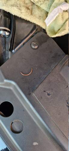

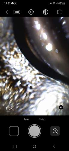

Halli hallo zusammen,
habe geraden mit den Endoskop den Kopf inspiziert,
Habe gesehen das keine kupferdichtringe im Kopf sind.
Was drin war, war die halbe Gummidichtung von der Düse im ersten Zylinder die andere hälfte ist im 2. Bild (nicht erkennbar) im Ventil runtergerutscht habe sie nicht rausbekommen, denke und hoffe das ist nicht so schlimm?
2. Frage wäre könnte es sein das der Druck abgefallen ist weil der O-Ring gerissen war, falls ja, werde ich Morgen erstmal probieren die alte Düse mit einem neuen Dichtring einzubauen falls es immernoch nicht klappt baue ich die neue einfach ein.
Halber O-Ring
O-Ring im Ventil
Wo sind denn die Kupferringe geblieben? Die müssen ja ab Werk drin gewesen sein.
Wahrscheinlich hat die werkstatt die nicht mit reingesetzt, da ich denen gesagt hatte weitere reperaturen zu unterlassen und ich den wagen mitnehmen werde.
Die hatten ja alle düsen überprüft gehabt.
Ich werde morgen neue reinsetzen und die düsen wieder einbauen mal sehen was passiert.
Ausserdem wären die kupferringe noch Zylinderkopf hätte ich die ja aufjedenfall gefunden und der gummidichtring wird ja wohl kein schaden anrichten können!?
