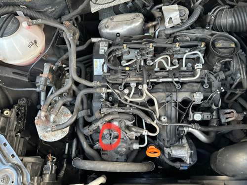

Hi zusammen,
Als ich mein sharan 2.0 tdi einschalten wollte ging er auf einemal wieder aus und das macht er jetzt die ganze zeit.
Tester sagt
1.kraftstoffsystemdruck zu niedrig und
2. fehlercode glühkerze zylinder 1
3. Nocken/ kurbelwellensensor bank 1 Zuordnung falsch.
Was ich noch hinzufügen möchte, dass ich letztes jahr im sommer den Zahnriemen ersetzt habe.
Kann es sein, dass es an der Pumpe liegt der im Zahnriemensystem verbunden ist.
Und welche Ursachen könnte es noch haben.
Danke schonmal für eure Mühen.

Ist evtl. das Kabel das vom Sensor in der Kraftstoffleitungen abgescheuert? Also das neben dem Ventil an der Hochdruckpumpe?
Habe ich zufällig bei einem Passat letztes WE gesehen, dass das angescheuert war.
.jpg
Leider nicht, das kabel ist in Ordnung!
Wegen dem Raildruckfehler wird er definitiv nicht anspringen. Ist der Stecker am Raildrucksensor ganz drauf und das Kabel in Ordnung?
Es könnte auch sein dass der Sensor defekt ist oder schlimmstenfalls die HDP. Bekannte Schäden sind da eingelaufene Kolben mit Loch weshalb kein Druck mehr aufgebaut werden kann. Ich würde dazu den Deckel der HDP abschrauben und mir den Kolben ansehen, nachdem ich den Sensor geprüft habe. Der sollte beim Starten etwa 4 bar von der Vorförderpumpe anzeigen.
