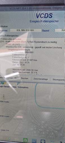

Hi zusammen,
Als ich mein sharan 2.0 tdi einschalten wollte ging er auf einemal wieder aus und das macht er jetzt die ganze zeit.
Tester sagt
1.kraftstoffsystemdruck zu niedrig und
2. fehlercode glühkerze zylinder 1
3. Nocken/ kurbelwellensensor bank 1 Zuordnung falsch.
Was ich noch hinzufügen möchte, dass ich letztes jahr im sommer den Zahnriemen ersetzt habe.
Kann es sein, dass es an der Pumpe liegt der im Zahnriemensystem verbunden ist.
Und welche Ursachen könnte es noch haben.
Danke schonmal für eure Mühen.

Habe gerade eben alle injektoren eingebaut, es ist immer noch nicht besser geworden.
Fehlerspeicher sagt raildruck zu niedrig, habe auch am Railrohr das Ventil und den sensor ausgetauscht.
Was könnte es noch sein?

Er sagt mir nur das zu wenig druck im system ist

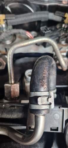

Kann es sein das ich die Dichtungen falsch drann gemacht habe?
An den injektoren ist viel diesel ausgelaufen?

Dicht sollte das Ganze aber schon sein. Die Hochdruckleitungen muss man beidseitig lösen und sauber aufsetzen und mit passendem Drehmoment anziehen, dann ist’s auch dicht.
An den Rücklaufleitungen kann schon mal ein O-Ring kaputt gehen bei ausbauen.
