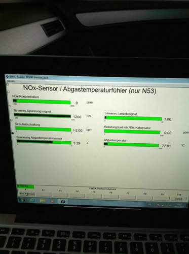

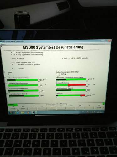

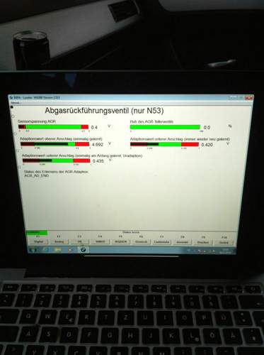

hab jetzt alles funktioniert Danke gpanter22,hier die fotos von Livedaten.
Img-0769
Img-0772
Img-0773
+2
Muss ein neuer NOx Sensor rein und angelernt werden. Danach eine Entschwefelung machen. Der Speicherkat ist erschöpft oder zu voll.

PS:Ist das richtig das ich Homogen Betrieb fahre?
Ja das ist richtig.
Für die entschwefelung eignet sich Rheingold besser.
