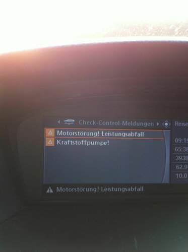

Hi, bei mir kommt jetzt seit dem ich 250km Autobahn
Gefahren bin, der Fehler Kraftstoffpumpe hat eine Störung .
Motorleistung ist Vol da. Hat einer ne Idee von was es kommen könnte?

zu früh gefreut, Heute nach 500km AB fahrt, gekomme ich den Fehler Motorstörung, Leistungsabfal und Kraftstoffpumpe :-((((
Dann den Motor ausgemacht und angemacht, dan kam der Fehler die nächsten 500km nicht mehr, was kann das sein die Kraftstoffpumpe ist ja neu.

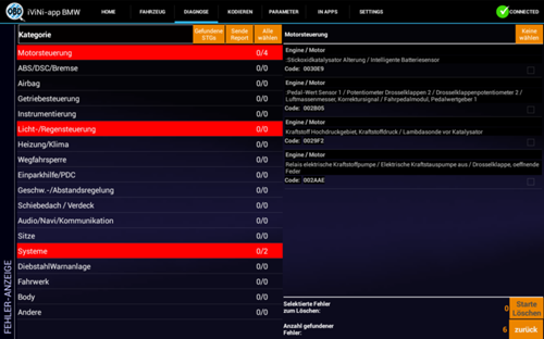

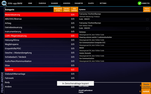

Fehler : 6293 ------>EKPS Regelstrom zu hoch
Maßnahme im Service Mögliche Fehlerursachen:
- Kabelbaum
- EKPS Kraftstoffpumpensteuerung
- Kraftstofftank
Dieser Fehlerspeichereintrag verursacht eine Abschaltung der elektronische Kraftstoffpumpe bis zum nächsten Reset. Wenn zusätzlich der Fehler Pumpendrehzahl fehlt eingetragen ist.
Fehler : 6291------> EKPS Regelspannung zu hoch
Maßnahme im Service Mögliche Fehlerursache:
* Kodierung
* EKPS Kraftstoffpumpensteuerung
Fahrerinformation Check-Control-Meldung: Kraftstoffpumpe!
Hi, Danke, es waren noch diese Fehler abgelegt bei der Motorsteuerung
