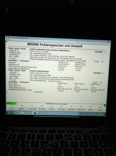

Welche fehlercodes hast du den im Motorsteuergerät jetzt drin ?
Die Fehler sind immernoch die selben. Wie funktioniert der Sensor ?

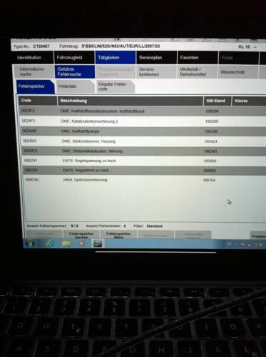

deine ekps wird defekt sein

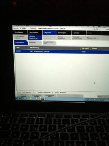

Habe mit Rheingold ausgelesen. Das zweite Foto ist nach dem FS löschen, dann zeigt er mir nur den Sensor an.

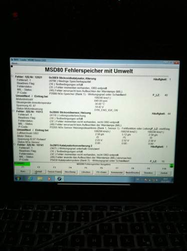

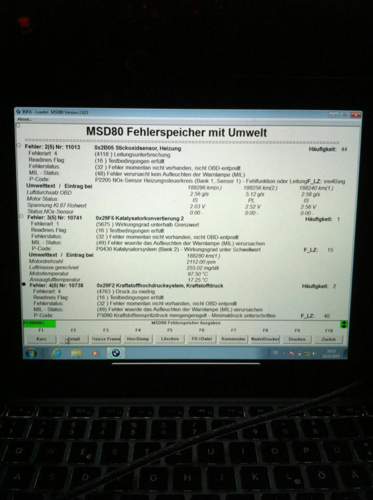

Und hier der Eintrag in INPA

Wenn dann EKP und NOX-Sensor
...wozu mit INPA diagnostizieren wenn RH vorhanden ist? Starte wenigstens ein Prüfplan und gehe die einzelne Schritte durch. Es sind einige Folgefehler dabei.
Es sollten auch die benötigte Life-Werte während der Fahrt aktiviert und beobachtet werden, wie die KSP sich verhält in unterschiedlichen Situationen.
Ich denke auch die KSP ist hin, evt das SG.
KSP ist neu, wenn dann kannst nur das EKP sein und was ist mit Hochdruckpumpe ?
...wie ich schon schrieb, führe eine Diagnose durch + Life-Werte.
