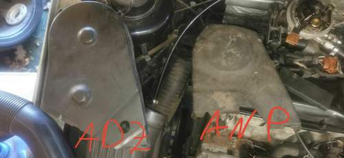

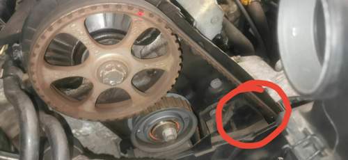

Der 1.8 ANP ist bis auf die Zahnriemenabdeckung, der Polung des Drosselklappenpoti und eines Motorlagers am Riementrieb nicht zu unterscheiden von einem ADZ, soweit ich bei meinem Motorumbau das alles gesehen habe.

Und, koenntest du mal eine Totale vom Motor, in der das genannte Motorlager zu sehen ist, posten?
Denn, seltener als ein ADZ ist ja schon, der ANP.

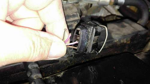

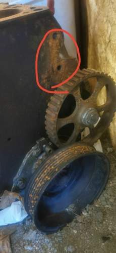

Problem gefunden und ich könnt mich bunt ärgern... ich habe mal alle Kerzen rausgedreht um zu gucken ob überhaupt ein Gemisch zustande kommt, kommt es nicht. Monomotronic oben auf gemacht, erneuter versuch, kein Tropfen Kraftstoff. 5 Min Kopfschmerzpause später hab ich den einfachsten Fehler gefunden undzwar: ein Steckkontakt von der Einspritzanlage hat sich gelöst da das Kabel irgendwie (???) kurz vor Stecker gebrochen ist. Ausgepinnt, neu eingepinnt, alles gut verlötet erneut isoliert und siehe da, das Ding läuft ohne Probleme. Manchmal denkt man sich ehrlich zuviel bei solch kleinen Sachen und die unwahrscheinlichsten Probleme sind dann da. Ich kann dir leider kein Bild vom eingebauten ANP senden, habe aber alle Teile für diesen noch hier auseinander gebaut. (Aufgrund von Kolbenfresser kam der Motor raus) Den 7 poligen Drosselklappenpoti hab ich nicht mehr da ich einen neuen eingebaut habe welcher 4-polig ist, da habe ich dann einen neuen Stecker eingebaut + die anderen 3 Steckverbindungen aus dem Kabelbaum rausgetrennt (verliefen laut Stromlaufplan im Kreis und waren für das Automatikgetriebe gedacht).

Bild 3 noch eingefügt, nicht gemerkt das es nicht mit hochgeladen wurde.
Motor ANP Motorlager
Danke sehr. Jetzt erinnere ich mich, du warst der mit dem schwachen Zuendfunken.
Ob der ANP, bzw das erwaehnte zusaetzliche Motorlager so "Cabrio-Ding" ist? Sprich: Dass dieses zusaetzliche Lager fuer zusaetzliche Steifigkeit der Karosse dienen soll und weniger um den Motor sicher zu halten?

@ScreVe schrieb am 9. März 2022 um 14:15:15 Uhr:
Problem gefunden
Ist ein bekannter Fehler!
Hier ein Bild damit man sieht was gemeint ist:
Stecker Kabelbruch

Genau der Fehler ist es gewesen, soviel Aufwand für so einen kleinen kack Fehler, die Sache ist wo ich die Probleme mit der Zündung hatte, kam immer eine Kraftstoffwolke raus und die Kerzen waren nass.
