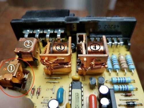

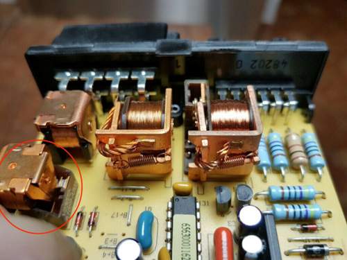

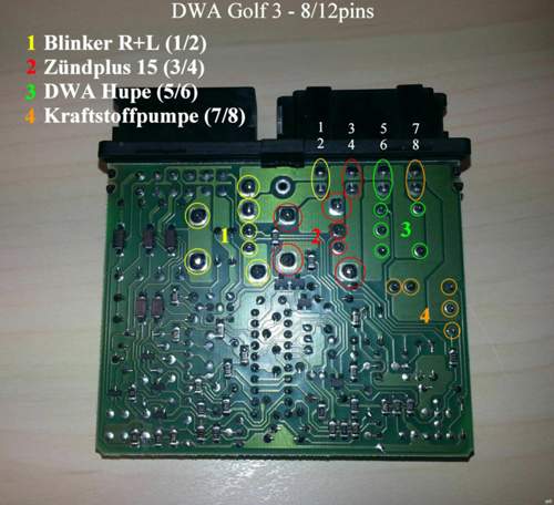

es gibt ein (vorläufiges) Ergebnis. Mein Mechaniker hat versucht methodisch die Stromflüsse zum KS-Pumpen-Relais zu verfolgen und auszugrenzen. Am Ende blieb ein Relais auf der Platine der DWA (s. Markierung Bild) übrig, mit welchem er den Fehler zuverlässig reproduzieren konnte. Dieses Relais hat er via Bypass überbrückt/umgangen und der Motor sprang seither bei seinen 1,5tägigen Testfahrten zuverlässig an und ging nie aus. Hab den Wagen seit 24h zurück und bislang auch keine Probleme gehabt. Werde aber noch 14Tage beobachten.

Das wirds gewesen sein ...
Das dicke Relais in der mitte, sollte auch komplett nachgelötet werden.
Dient fùr die Zündung (15).
Fällt bei Bj.1994 sehr häufig aus ...
