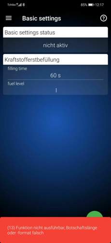

Hallo Leute, ich hab eine Frage : Ich will bei meinem Audi a4 B8 8k, der Kraftstoffilter tauschen und die krafstoffpumpe entlüften. Kann ich mit dieser Diagnosegerät Delphi DS150E die krafstoffpumpe entlüften ? Bzw an und ausschalten? Oder geht es nur mit "Vcds" ??
Vielen Dank im voraus.

Der Entlüftet automatisch wenn ich mich recht erinnere. Hatte den Filter gewechselt und den Wagen gestartet. Hatte aber etwas gedauert mit dem starten. Kannst den Filter auch mit Kraftstoff befüllen. So sollte es schneller gehen. Wenn du dir aber unsicher bist, dann am besten zur Werkstatt
Der beste Weg die HD Pumpe zu schrotten. Die wird nur über den Kraftstoff geschmiert. Vorgabe Audi, 2 oder 3 min mit der Vorförderpumpe entlüften, dann kann die HD Pumpe nicht trockenlaufen.

Ich habe es neulich mit dem Handy und OBDeleven gemacht und es hat super funktioniert.
Geht also auf jeden Fall nicht nur mit VCDS aber ob es mit dem Delphi Tester auch funktioniert weiß ich nicht

Fahrwertür. Da hörst du auch ein leises Summen von hinten wenn du diese auf machst. Das ist die Vorförderpumpe die einen ersten Druck aufbaut.
Im Zweifelsfall Zucht du dir jemanden über das vcds Forum (Vcds-userkarte ist bei mir in der Signatur), der bei dir in der Ecke hängt, der dir mittels vcds das kraftstoffsystem entlüften kann.
Als mit dem OBDeleven geht das wunderbar..
Motorelektronik 01 -> Grundeinstellung-> Kraftstofferstbefüllung -> 60sek.... kannst auch mehr Zeit pumpen lassen.
Hol dir einfach OBDeleven und kannst eigentlich alles selbst machen am KFZ. Kostet so ca. 100€ zurzeit die Pro-Edition.

Hallo, danke für alle Infos. Ich habe grade das obdeleven Pro bekommen. Ich habe es probiert, wie du mir schon geschrieben hast, leider kam eine Fehlermeldung raus.(siehe Bild). Ist es dir bekannt??
