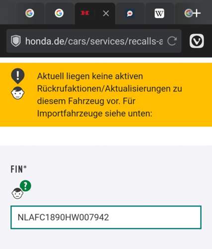

Manche hier sind schon das zweite Mal betroffen, andere noch gar nicht. Meine 2017 gebaute Limousine hat noch die erste Kraftstoffpumpe und bis jetzt scheine ich auch noch nicht betroffen.
Das Thema kommt immer mal wieder im Thread "allgemeine Probleme" auf, aber geht dort unter, deshalb hier ein eigenes Thema.
Wenn ihr betroffen seid, bekommt ihr einen Brief von Honda. Und hier könnt ihr eure FIN eingeben und dann wird euch angezeigt, ob ihr betroffen seid:
https://www.honda.de/cars/services/recalls-and-updates.html

Weiterhin nicht betroffen. Vielleicht scheinen die Mitte 2017 gebauten Limousinen einfach eine alte andere Kraftstoffpumpe verbaut zu haben.
Kraftstoffpumpe Fahrzeugrückruf Honda
Oder die Spritpumpe hatte einen anderen Versionsstand. Oder andere Mitarbeiter waren bei der Qualitätskontrolle zu Gange. Normalerweise wechselt man Lieferanten erst zum Facelift, da teilweise mehr Veränderungen am Fahrzeug durchgeführt werden.
