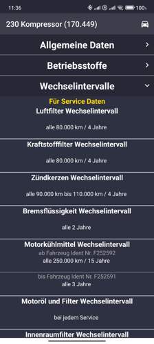

Wie oft würdet Ihr bei einem Fahrzeug, das extrem wenig gefahren wird (1 Tankfüllung pro Jahr) den Kraftstofffilter wechseln? Auto hat jetzt 24000km drauf. Baujahr 2001. Mopf.

Hej, siehe Foto!
Bild #211604507
Ich würde mir eher während der Standzeit Gedanken um Rost im.Tank machen und das Fahrzeug mit Premiumkraftstoffen (ohne Bioanteil) immer vollgetankt abstellen.

Weißt du oder irgendwer warum so ein Filter nach 4 Jahren getauscht werden sollte wenn da grad mal 200 Liter durchgelaufen sind?
Alle 80tkm. Fertig.
das mit dem Kühlmittelwechsel erst nach 15 jahren oder 250 000 km wusste ich so noch nicht ...🧐🤔
