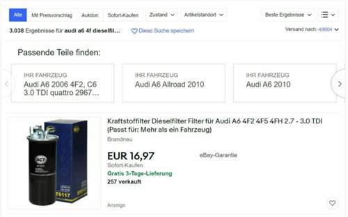

Allerdings weiß ich nicht was so schwer ist, bei ebay und Co, einen passenden Filter zu finden ?? (siehe Bild)
Du bist seit 2014 hier und hast 95 Beiträge erstellt.... solltest doch wissen wie es geht ?!
Dieselfilter 2,7-3,0 Tdi

ja, ich weiß wie es geht und der ist leider falsch. Ist mir egal wieviel Beiträge du erstellt hast, aber sich nach so langer Zeit zu verhauen ist schon ein starkes Stück. Immerhin geht es beim Filter um Sicherheit und die Abgasnorm. Stell dir mal vor, das Gummi ist abgefahren am Gewinde, da kann man ganz schön ins rutschen kommen.

Das ist ja nicht lustig zu sagen, schau bei ebay und dann gibt es zwei verschiede Filter. Was ist an einer FIN so geheim, dass sie nicht in ein Forum gehört.

@Sentinel: Es gibt zwei Filter. Für MKB CDYA, CDYC einen und für alle anderen einen anderen.

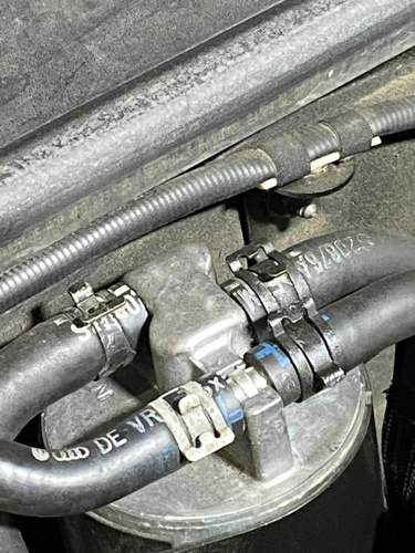

2010er A6 4F 2.7/3.0 TDI. Also passt das doch schonmal zu CDYx, also den FL EU5 V6 TDIs.
Aber ist eigentlich bekannt, was der TE für einen 3.0 TDI hat? Oder sind die Kraftstofffilter vom 3.0 TDI FL und VFL zu einander kompatibel?
Entweder:
https://shop.ahw-shop.de/detail/index/sArticle/1632/sCategory/2744
oder:
https://shop.ahw-shop.de/...kraftstofffilter-dieselfilter-original?...
Yepp. Gleiche Filter.

Habe gerade einen FL auf der Bühne. 3.0 TDI 239 PS. Der hat diesen Filter verbaut.
Dann sollten die Links von ahw doch nicht korrekt sein im Bezug auf die Zeile: 240PS. Fahrzeug hat eine original Webasto SH verbaut.
