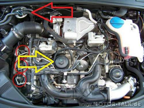

Guten Abend, ja ich habe die suche benutzt!
Audi A6/4F Bj. 2009 Schalter FL
Habe zum Ölfilter den gefunden:
http://shop.audi-zentrum-goettingen.de/index.php?...
Beim Kraftstofffilter bin ich ein wenig unsicher:
Wo sitzt der und kann ich den selber wechseln ?? Wenn ja wäre schön wenn mir einer sagen könnte wie oder wo der sitzt! In der Bucht sehen die anders aus die angeboten werden! Oder gibt es vielleicht zwei die verbaut sind?

Hab mir das Bild hier mal aus dem Forum geliehen und mal die Stellen markiert(die roten Kreise bitte ignorieren):
Roter Pfeil Kraftstofffilter / Gelber Pfeil Ölfilter

Welcher motor wäre mal sehr wichtig wenn das dazu schreiben könntest
Kommt auf den motor an wo die sitzen bei meinem 2,7 tdi sitzt alles oben kommt man perfekt dran sehr wartungsfreundlich eigentlich hat audi wieder mal.was gedacht

Okay, das hab ich wie immer vergessen! Ich denke immer ich bin der einzige mit wenig Geld!! Es ist ein 2,7er!! 🙂
4F0127407H müsste der richtige sein für den 2,7 TDi ab MJ 2009.
bis MJ 2008 wäre es dann der 4F0127435A.
Der von dir gewählte ist für den 2.0 TDi.

Also.ich hane meinen.damals aus der bucht geholt der ist von oben sehr gut zugänglich ist hinterm saugrohr von.der drosselkappe schau mal.ob ich den link noch habe von dem kraftstoffilter der siehr anders aus da sind zwei gebogene rohre und ein grosses loch
http://m.ebay.de/itm/280993278186?nav=SEARCH schau mal.da sieht man den den habe ich auch erst vor kurzem gewechselt der wechsel geht leicht wen infos oder Hilfe brauchst stehe ich gern.zur Verfügung

Bin aus rastatt Nähe bühl ja also der vom audi Ersatzteil Händler ist definitiv der falsche
wenn Du einen 2,7 tdi hast mit dem MKB " CANA " dann passen definitiv beide o.a. Filter nicht.
Der aus Göttingen scheint vom Benziner zu sein ( zumindest auf dem Bild ) und der aus dem Zubehör passt wahrscheinlich nur bei den anderen Dieselmodellen....
Dieser :
http://www.autoteilemann.de/.../kraftstoff-filter-637367.html
ist der richtige.
Meines Wissens gibt es nicht viele Hersteller, die den passenden Filter produzieren, ich würd auf jeden Fall einen Markenfilter nehmen, so oft muß der ja nicht gewechselt werden....
