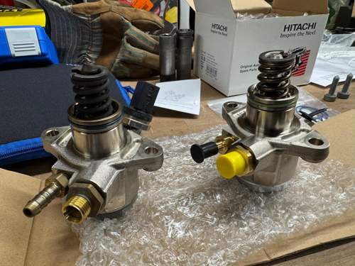

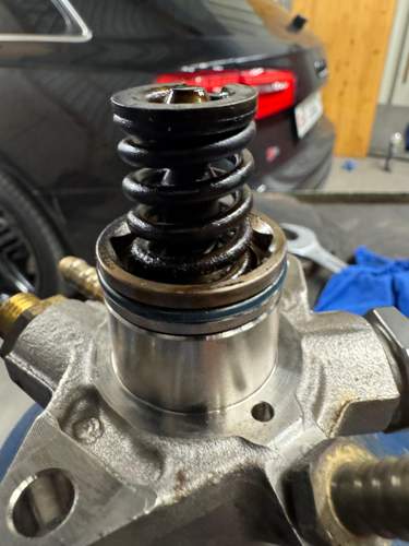

.. so, nun endlich den Umbau vorgenommen.

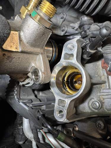

Anbei ein paar Bilder vom Umbau selbst. War grundsätzlich kein Problem. Wir hatten etwas Mühe auf der Beifahrer-Seite, da dort alles etwas enger ist, (Tipp: Luftfilterkasten und Zuführung für Luft rausnehmen, dann geht's bedeutend besser)...
Beim lösen der Überwurfmutter der Benzinleitung es kommt doch einiges an Benzin heraus und ja, es spritzt raus. Daher unbedingt mit einem Lappen umwickeln und abdecken. Man hört ein klares zischen.. langsam öffnen.
Beifahrerseite war stark verölt und es roch nach Öl wenn Fahrzeug steht und Motor läuft.
Weiss jemand, woher das kommen kann? abgebildeter, alter Stössel ist von der Beifahrer Seite.
Bis jetzt aber unauffälliges Verhalten, Benzinverbrauch etwas gesunken, keine Fehler mehr zurzeit im Fehlerspeicher.
Alte-pumpe-veroelt
Beifahrerseite-starke-oelspuren
Links-alt-rechts-neue-pumpe
Also die Pumpe oder Pumpen waren definitiv undicht und daher kam der Fehler...
Es ist auch definitiv Kraftstoff uns Öl gekommen.
Also auch das Öl wechseln....
Der Stößel ist eingelaufen und war auch dringend zu wechseln...
Gruß Alex
Vielen Dank Alex @altasar, beide Stössel sahen so aus, der auf der Beifahrer-Seite noch etwas mehr verschlissen am Rand.
