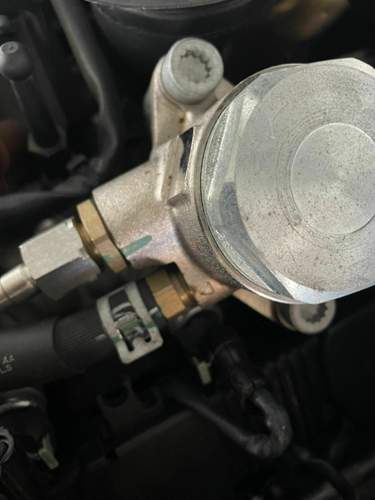

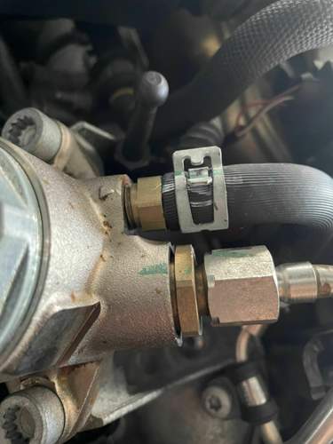

Themenstarteram 24. Juni 2021 um 19:52
Servus jungs nochmals sind die grünen Markierungen den Ab werk so oder meint ihr da ist schonmal was gemacht worden ?
Danke für euere Hilfe
Da279932-d4a4-449a-9155-51f315131b99
60e13175-f0d6-4aa0-93b9-78d9b808d167
Ja, ich meine die Kraftstoffhochdruckpumpen.
Die Markierungen sind ab Werk so,
aber auf den Bildern sieht es aus
als war da mal einer dran?

Und wie schon oben geschrieben sieht es tatsächlich so aus als ob mal was dran gemacht wurde... Bei mir sind alle Striche exakt auf einer Linie.
Gruß Alex
