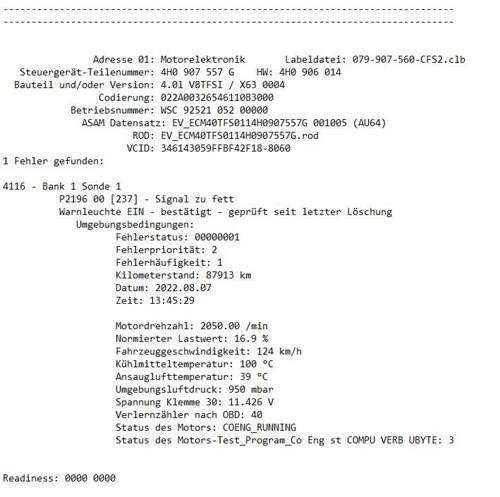

seit einiger Zeit bereitet mir mein S8 Probleme. Kurze Infos: Audi S8+, EZ 04.2017, 88 tkm, Softwareoptimierung vor dreieinhalb Jahre auf ca. PS/NM 710/1050 durchgeführt.
Zum Problem:
Vor ca. zweieinhalb Monaten, bemerkte ich das der Motor im 4 Zylindermodus unter Teillast etwas lauter (Dröhnen) als wie im 8 Zylindermodus läuft. Kurzdarauf folgte der Eintrag im FS
„4116 - Bank 1 Sonde 1 P2196 00 [237] - Signal zu fett“.
Also ließ ich die Sonde 1 austauschen. Auf diesem Wege, wurde auch eine neue Autobatterie eingebaut. Da die alte angeblich in sich zusammengebrochen war.
Das Dröhnen im 4 Zylindermodus ist immer noch hörbar, der oben genannte Fehler taucht immer wieder im 300-400 km Intervall auf. Zwei neue Luftfilter sind geordert, werden nächste Woche eingebaut.
Jemand eine Idee, oder ein Vorschlag wie ich dieses Problem lösen kann?
Bin für jede Info dankbar.
Eintrag im FS
22 Antworten

Schau mal auf die Bankseite wo die Sonde 1 verbaut ist ob irgendwo Falschluft gezogen wird...
Sowas kommt auch davon das Gemisch zu fett ist...
Auslesen LECKLUFT in den Erweiterten Messwertblöcken.
Einspritzdüsen Werte checken in den Erweiterten Messwertblöcken ob irgendwo Abweichungen vorhanden sind.
LMM hat der S8 nicht verbaut.
Gruß Alex
Ok, vielen Dank Alex.
Müsste aber bei Falschluft nicht "Signal zu mager" heißen??
Oder verstehe ich da etwas falsch?
Könnte auch an den Hochdruckpumpen liegen. Die geben bei den V8 gerne den Geist auf bzw. die Leistung lässt nach. Aber nach Falschluft würde ich auch zuerst suchen. Gerade bei Softwaregeschichten mal am Abasstrang (Krümmer) schauen. Womögich sind die leicht verzogen, was sich jedoch erst bei höheren Temperaturen (längere Fahrstrecke) spürbar auswirkt. Interessant ist, dass der Fehler bei 2050/min geworfen wird.
Hab den gleichen Fehler erst die Tage gesehen (beim einem langen 4.0TFSI) und da war es die gleiche Umdrehungszahl. Nur kam dazu noch der Fehler P2096 (Bank 1 Lambdakorrektur hinter Kat - Regelgrenze zu mager) dazu.

Ein kurzes Update zu den oben genannten Fehlercode.
Seit nun etwas mehr als 5000 km taucht der Fehler nicht mehr auf.
Was wurde gemacht:
die beiden Luftfilter erneuert, und die restlichen Drei Lambdasonden erneuert.
Bis dato alles top, bis auf das Brummen im 4 Zylinder-Modus (wird rauscodiert).
