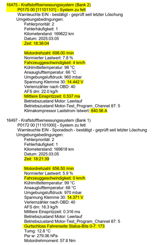

bin unsicher, ob ich einen neuen Fred eröffnen soll, oder mein Problem hier mitteilen darf:
Ich habe schon seit längerem dasselbe Problem wie der Themensteller @S8plus. Mal ausgeprägter, mal weniger, aber mittlerweile bin ich recht sicher, dass es mit der Temperatur zusammenhängt.
Ich fahre seit 3 Jahren einen Audi S6 Avant 4G, 4.0 TFSI V8 Motor: CEUC, Jahrgang: 01.2013, km: knapp 170'000. Gekauft mit ca. 122'000 km (Juni 2022), "leider" unbekanntes Chiptuning auf ca. 540 PS, das wurde aber vor Ca. einem Jahr entfernt, merke aber keinen Unterschied,..
Aktuelles VCDS vorhanden
Problem:
Bei heissen Aussen-Temperaturen und/oder bei stockendem Stadtverkehr (viel Stop&Go), versagt regelmässig mein Start-Stop-System.
Das kann drei- viermal gut gehen, dann plötzlich startet er nicht mehr und der Wagen bleibt mitten im Stadtverkehr liegen. Ich muss dann jeweils die Zündung aus machen und ein paar Sekunden warten.
Dann startet er mit viel Mühe. Es klingt, als ob er absäuft. Am nächsten Morgen läuft er wieder einwandfrei.
Es wird mir jeweils folgende Fehlermeldung angezeigt:
16475 - Kraftstoffbemessungssystem (Bank 2)
P0175 00 [11101101] - System zu fett
16497 - Kraftstoffbemessungssystem (Bank 1)
P0172 00 [11101000] - System zu fett
-> Siehe Bild im Anhang.
Zudem erscheint mir, dass der Verbraucht seit Beginn etwas gestiegen ist.
Eine kurzfristige Besserung brachte der Wechsel der beiden Lambdasonden (Vor- und Nach-Katalysator, ... was für eine Fummelei das war) im Dezember 2024. Aber mittlerweile erscheinen die Fehler wieder.
Service-Arbeiten wurden immer gemäss Vorgabe gemacht. Motoröl: Mobil 1, 0W40 (wurde mir empfohlen für diesen Motor). Vor dem Kauf noch: Ölsieb wurde bei beiden Turbos gewechselt, beide Turbos ebenfalls.
Kann mir da jemand helfen? Wer kennt dieses Phänomen?
Vcds-fehler
