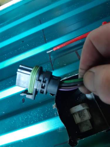

Hallo,Es ist weiter gegangen.
Defenitiv elk.-Pumpe im Tank. Sh. Bilder 4-Elk. Ltg.
gibt es noch irgentwo Relais und Zusatzsicherungen?
Spannungsmessung am Stecker erfolgt noch.
Bitte um Info.
Grüße Bernd

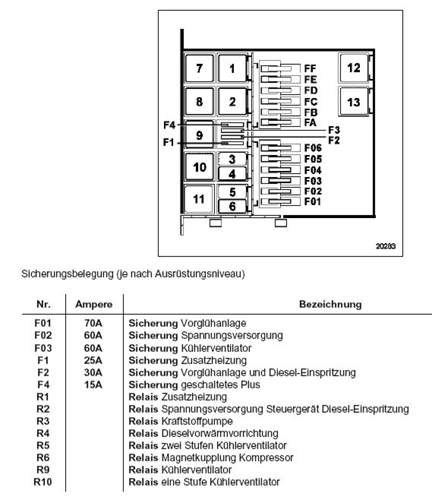

Ich suche mal was ich so an Belegungsplänen finde um das Relais schneller zu identifizieren.
Das Relais befindet sich im Sicherungskasten im Motorraum.
Siehe Bild.
Beim Einschalten der Zündung sollte das Relais für 2 Sekunden anziehen, danach fällt es wieder ab und wird erst dann wieder geschaltet wenn das Einspritzsteuerteil eine Motordrehzahl über den OT Geber erfasst hat.
Diagnosegerät verwenden um zu sehen ob beim Starten eine Drehzahl angezeigt wird.
Ist das nicht der Fall, den Stecker OT Geber am Getriebe und den OT Geber prüfen oder erneuern.
Wird eine Drehzahl angezeigt, das Relais Pumpe sowie die Sicherung geschaltets Plus prüfen.
Das Relais eventuell mal gegen ein anders, z.B. Kühlerventilator, tauschen.
Trafic2-sicherungen-und-relais-motor
Hallo Volker,
/ 12V liegen am stecker an. Ca 15 sec.
/ Vom Relais hoere ich kein schalten. Ist wahrscheinlich yu weit weg.
/ Aber ein leises Summen hoere ich bei eingeschalteter Yuendung. Koennete von der Pumpe kommen.
/ Neue Pumpe habe ich gestern schon bestellt.
/ Drehzahl wird im Cocpit/Instrument angezeigt *mit Starthilfespray*. Ist es dach gleiche Signal vom OT/Geber_
/ heute Nachmittag kommen Relais dran und nochmal Spannungsmessen am Stecker. Auch wird Revisionsoeffnung erweitert fuer Ausbau Tankgeber/Einheit zum *untersuchen*. ev. Wiederbelebung als Spass.
/ wenn das alles gut laeuft, d.h. auch neue Pumpe passt, kommt wieder das *orgeln* 20 Sec. 3/5 Minuten Ruhe.

Wenn 12V am Stecker anliegen und ein leises Surren zu hören ist, wird die Pumpe wohl auch laufen. Dann wird sie sehr wahrscheinlich nicht im Saft stehen. Das heist, Tankgeber ausbauen und nachschauen ob die Verbindung Pumpe Vorfilter abgefallen ist. Wenn das der Fall ist, dann reichen selbst 25L nicht um die Pumpe in den Diesel zu bringen. Da muss der Tank schon wenigstens halb voll sein.
Daher auch keinen Erfolg mit der Handpumpe, die zieht ja dann auch nur Luft.
Mir ist es nur ein Rätsel wieso da eine Handpumpe drinn ist bei einem Tankgeber mit Pumpe. Das wird sogar in den Anleitungen so beschrieben das bei Handpumpe keine elektrische Pumpe vorhanden ist. Daher hatte T.Michael und ich zuerst auch gesagt das da keine elktrische Pumpe ist. Bis ich im Dialogys dein Fahrzeug angelegt habe und mir Dialogys gar keine Handpumpe gab dafür einen Tankgeber mit elektrischer Pumpe.
Die Vermutung bleibt bestehen das aufgrund von Problemen mit dem Anspringen weil Diesel in den Tank zurückgelaufen ist diese Handpumpe nachträglich eingebaut uwrde da man dem Problem wohl nicht auf die Schliche kam.
In diesem Fall könnte es so sein das die Dichtung des Überdruckbypass defekt ist. Dann geschieht das und der Diesel läuft von der HD-Pumpe aus zurück in den Tank.
