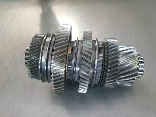

Ich bin ein Stück weiter, es gibt ein TIPs Dokument zu dem Thema, das etwas irreführend ist, da es von einem Geräusch beim Gangwechsel von D in R spricht. Dort ist auch eine MP3 hinterlegt, die ich mir aber noch nicht anhören konnte. Werde das in kürze nachholen...
Das dieses Geräusch auch direkt nach dem Start auftaucht, wird da nicht erwähnt, deswegen sind die meisten Meister beim Daimler auch nicht drauf gekommen. Die Prüfmetode zum erzwingen des Geräusches ist aber hier schon gut beschrieben ( katja war es glaube ich, Seite drei ), ich kann das jetzt gut vorführen. ( Im kalten Zustand ausrollen lassen und bei 7 KM in der Rückwärtsgang schalten )
Das der Tausch des gesamten Getriebes keine Abhilfe bringen soll, wie Jo-Chrissi das schrieb, wäre aber unverständlich, wenn es an der Welle liegt... Darüber näheres zu erfahren wäre auch nicht unwichtig.
Foto von so nem Ding habe ich mal eingefügt.
Ich hatte das Geräusch bei meinem B180 auch. Die Werkstatt konnte sofort mit meiner Schilderung etwas anfangen und hat auch den beschriebenen Test gemacht und damit die Getriebeausgangswelle als Ursache erkannt.
Mir wurde erklärt, dass anfangs die Getriebe getauscht wurden, inzw. aber Werkzeuge und Anleitung entwickelt wurden, so dass die Welle nunmehr getauscht wird. Trotz der umfangreichen Arbeit (viele Arbeitsstunden) ist dies immer noch günstiger, als das Getriebe komplett zu tauschen.
Es ist sicherlich denkbar, dass anfänglich getauschte Getriebe das Problem nicht lösten, da die modifizierte Welle noch nicht in den Tauschgetrieben eingebaut war bzw. zu diesem Zeitpunkt die Welle noch nicht als Auslöser identifiziert war.
Mein Fahrzeug war das erste, welches in meiner Werkstatt derart (also "nur" Tausch der Welle) repariert wurde. Der Getriebespezi meiner Werkstatt hat sich die Zeit genommen, um ohne Zeitdruck arbeiten zu können. Es muss sehr sauber gearbeitet werden. Das Fahrzeug war etwas über eine Woche dafür in der Werkstatt.
Seitdem ist das Geräusch nicht wieder aufgetreten. Die Reparatur war ziemlich genau vor einem Jahr.
Kosten für Ersatzwagen und Reparatur wurden vom Hersteller, also Mercedes selbst, übernommen.
Nach meiner Einschätzung wurde sehr professionell vorgegangen!
