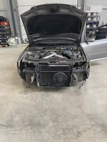

Kotflügel erneuert, da durch gerostet
Audi A6 C5/4B
Servus

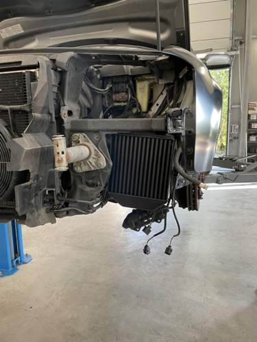

Nun war es auch bei mir soweit. Die Kotflügel waren so gammelig, dass sie beim umlegen der Kante halb zerbröselt sind. Wußte zwar das sie bereits nicht mehr die Besten sind, aber waren nicht mehr rettbar.
Daher neue Originale gekauft und gestern angepaßt. Passen perfekt, Kante direkt umgelegt und heute gehen sie zum Lackierer.
Auf diesem Wege kommen auch direkt neue Scheinwerfer rein, da die alten stumpf und total matt sind.
Und wenn eh alles ab ist, dann gibt es auch Wagner LLK‘s.
Gruß Holger
Wagner LLK
Original LLK
Umbau
