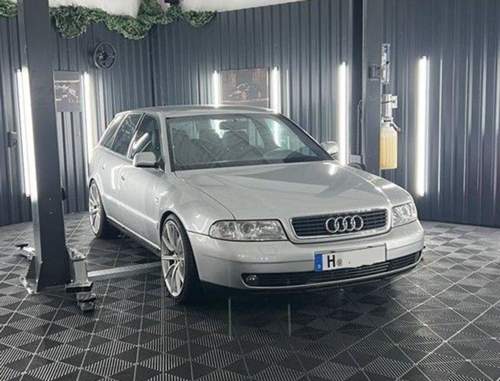

ich muss bei meinem Audi A4 B5 die vorderen Kotflügel bördeln bzw. die Kanten umlegen damit ich eine 8x18 et35 Felge drunter bekomme, im gleichen zug möchte ich auch gleich den Kotflügel etwas mit ziehen um etwas tiefer fahren zu können. Da die Radhausschale jedoch an der Kante die umgelegt werden soll befestigt ist, frage ich mich wie genau ich die Radhausschale nach dem Bördeln befestigen soll? hat das schonmal jemand gemacht und könnte mir sagen wo und wie man die Radhausschale befestigen kann?

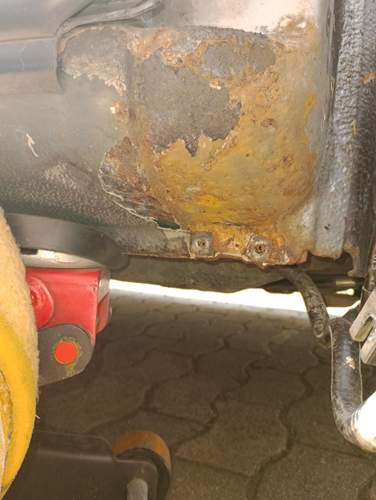

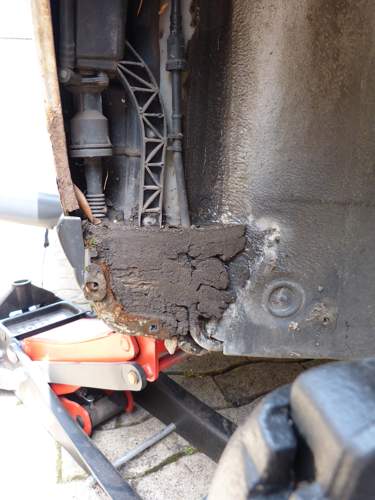

Bördeln muß gekonnt sein und Rostvorsorge getroffen werden. Sonst sieht das nach ein paar Jahren aus, wie auf den Bildern. Der Kotflügl war außerdem unten abgerostet.
Auch die Radhausschale muß dann angepasst werden, so das am besten kein Spalt zwischen Kotfügel und Schale ist.
Da fliegt sonst der Dreck hinter und sammelt sich unten an der Schwellerspitze und gammelt.

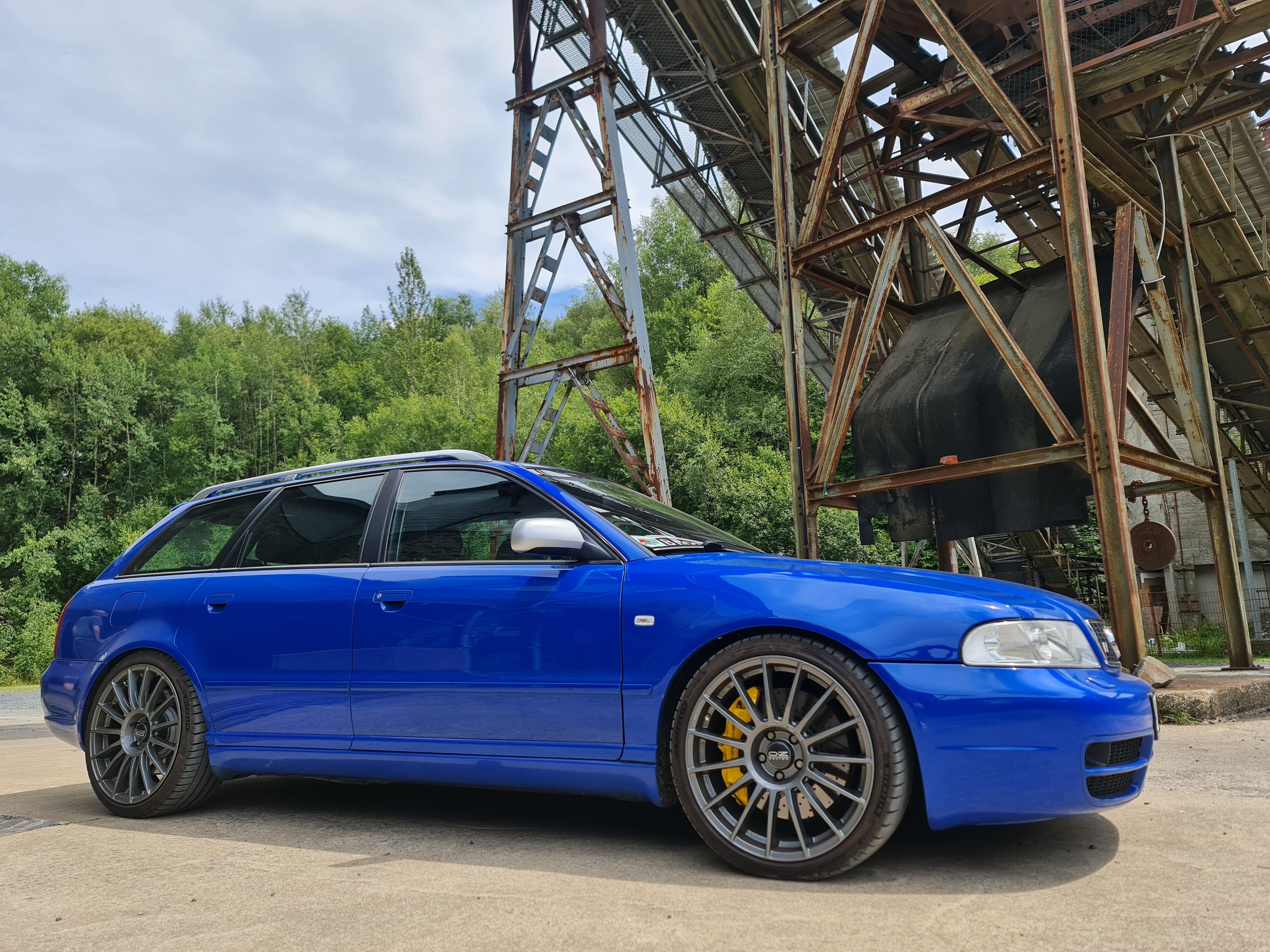

1.tes Bild mit 40mm und Gewinde

Nachtrag: Hab den Wagen mit 60/40mm übernommen, die gebördelte Kotflügelkante war vergammelt.
Beide Kotflügel mussten ersetzt werden.

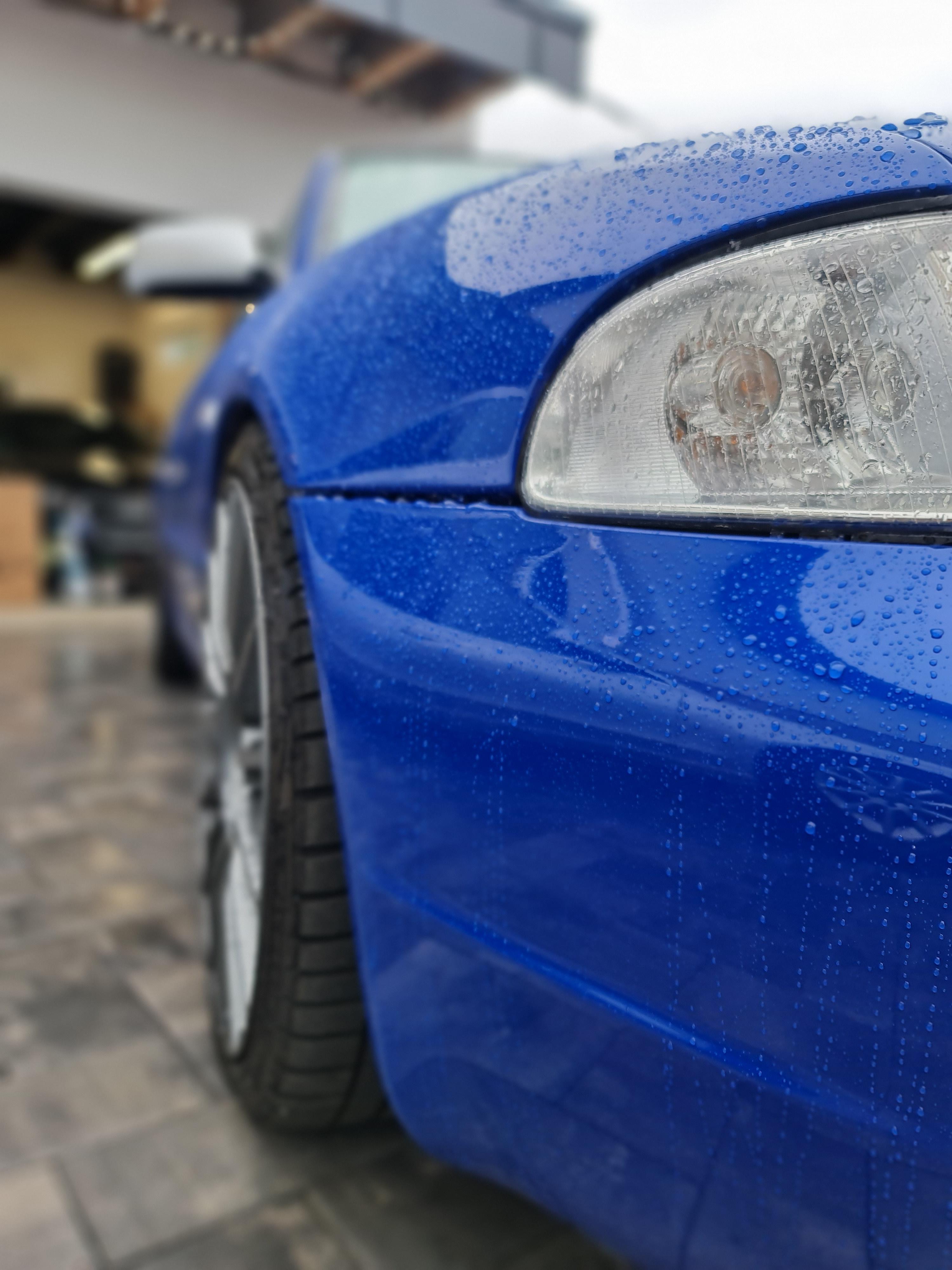

würde gerne wieder diese Höhe (siehe Bilder) fahren, ist leider ohne bördeln vorne nicht möglich, da ich probiere alles legal zu halten bleibt mir keine andere wahl. Eine gute Rostvorsorge ist natürlich wichtig.

Ja, wegen der Optik soll aber dennoch im Legalen bereich bleiben, will ja kein schwer krimineller sein ??
hätte das mit einem Bördelgerät gemacht, lackiert werden muss das Auto sowieso.
Gewindefahrwerk ist schon verbaut
Also, wenn Du mit dem Ingenieur keine Probs bekommen möchstest, nicht tiefer als 320mm Mitte Nabe/Kotflügel
Wären rund 70mm. Bordsteinkanten sind dann zu meiden🙂

hab ich auch schon gehört das ca. 320mm Max. ist, brauch ja auch die 8cm Bodenfreiheit.
bin jetzt bei 350mm habe nochmal nachgemessen und da soll der aufjedenfall noch runter
in meinen jungen Jahren haben ich bei der Radhausschale zum Kotflügel hin einfach abgeschnitten, so ein Streifen von ~ 5-7cm
An der Schnittstelle haben ich mit Drahtgeflecht und GFK einen neuen Streifen angesetzt der dann natürlich viel weiter oben sitzt. Da das GFK sehr viel Stabiler ist als die ehemalige Radhauschale allein braucht es am Kotflügel selbst auch keine Befestigung mehr.
