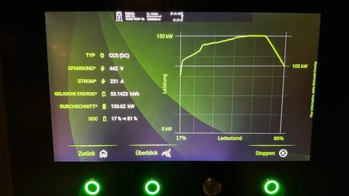

Die älteren Videos vom Blauzahn zeigten, das sein e-tron Bj. 19 noch mit Akkus eines anderen Herstellers die maximale Ladeleistung bis 80% gehalten hat. Mein e-tron aus 2022 fällt bei 70% von 150kw ab. Und ist bei 80% bei ca 100kw ladelestung.

Schau dir mal das YT Video von Bloch zum damals neuen e-tron S und die dort gezeigte und von Bloch kommentierte Ladekurve an.
Davon ist nach dem Update nicht mehr viel übrig.
Q.E.D.
Aber AUDI ignoriert das und verweigert Aussagen darüber
Damit nicht gleich wieder die „OT-Keule“ kommt hier der Bezug zum Threadthema: Aus welchem Grund sollte man nun annehmen, dass AUDI nun bei den neueren Modellen nicht später mal ähnlich vorgehen würde?
