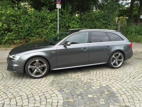

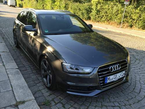

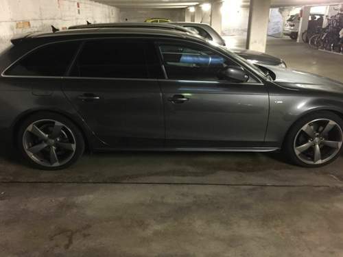

So... es ist vollbracht.
H&R 30/30 Federn sind nun verbaut.
Ausgangslage war das -20mm Sportfahrwerk von Audi.
Basis orig. Sportfahrwerk - 20mm auf 19 Zoll Felgen:
- VA: ca. 36-36,5 cm
- HA: ca. 36-36,5 cm
Orig. Sportfahrwerk mit -30mm auf 19 Zoll Felgen:
- VA: ca. 34,5-35 cm
- HA: ca. 34-34,5 cm
Vorne ist er ca. 1 cm runtergekommen, hinten dann schon deutlich mehr! (muss am quattro-Antrieb liegen)
Voraussetzung ist natürlich, dass ich richtig gemessen habe. 😉
Anbei VORHER / NACHHER Bilder. Hoffe, er kommt vorne noch ein wenig runter. Hinten passt es soweit. Mehr sollte da nicht mehr unbedingt runter. Der Wagen ist allerdings auch vollgetankt und der Ad-Blue Tank ist ebenfalls randvoll.
Alles in Allem bin ich aber sehr zufrieden und das Ergebnis überzeugt. Fahrkomfort uneingeschränkt gut!
(einzig ein leichtes Aufsetzen und Schrammen des Unterbodens bei der TG-Einfahrt nervt... muss ich beobachten. Wenn's schlimmer wird, parkt der Schlitten eben wieder draußen.) 🙂
Vorher
Nachher
Vorher
+2
Na siehste, geht doch.
Der kommt garantiert noch etwas, selbst mein KW Gewindefahrwerk hat sich etwas gesetzt.
Weiterhin viel Spaß mit dem Dicken.

Danke!
Mir würde es reichen, wenn er hinten so bleiben würde, dafür vorne sich ein wenig angleicht. Er sitzt hinten schon minimal tiefer als vorne.
Wäre mir hinten bereits zu tief.

Für mich persönlich auch die Schmerzgrenze. Bin auch erstaunt, warum der mit 30mm Federn so tief gekommen ist. Aber gut. Momentan passt es noch.

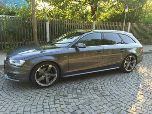

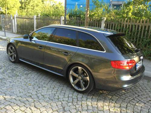

Habe heute das Auto gewaschen, Chromleisten am Grill angebracht und noch mal ein paar Bilder geschossen.
Der Hängepo kommt heute irgendwie nicht mehr soooo zur Geltung. Wenn er jetzt vorne noch ein wenig einfedert, ist alles perfekt! 🙂

ich finde man sieht den "Hängearsch" schon recht deutlich. Daher verbauen ja viele Das Eibach Pro Kit, wir haben damit bei unseren 8K keine Probleme. Schade nur das es für deinen A4 keine passenden gibt 🙁
