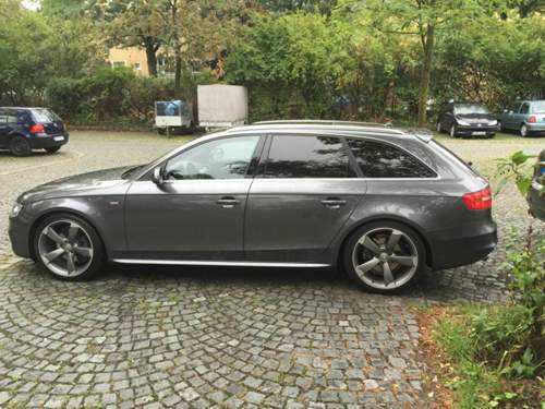

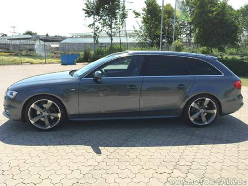

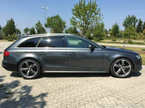

Ich kann hier wahrscheinlich täglich berichten in der nächsten Zeit... 😉 Ist vermutlich auch sinnfrei. Die Zeit wird's zeigen, was mit den Federn noch passiert.
Aber.... nach weiteren gefahrenen 70km sieht's nun so aus... Gefühlt schon anders als auf den anderen Bildern.
Was aber extrem auffällt -> Man muss schon genau schauen, wo man das Fahrzeug abstellt, um Fotos zu machen. Je nach Untergrund und Lage sieht das ganze nämlich mal besser, mal schlechter aus.
Allein die 4 Fotos sind auf dem selben Gelände entstanden, dennoch gibt es dort offenbar deutliche Unterschiede, wie ich finde.
Nun gut ... in 2 Wochen steht ein Ritt über 850 km an. Dann sieht man ggf. nochmal mehr.
Trotz allem gefällt mir mein Auto besser als zuvor und der Hängepo ist - in meinen Augen - nicht sooo ersichtlich/schlimm. 🙂
Noch einen schönen, sonnigen Sonntag! 🙂

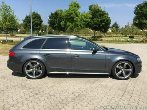

Der hängt aber arg hinten. Hast was schweres im Kofferraum? Sitzt da wer im Fond?
Bis auf ein Wischwasserkanister und das Originalzeugs, was eben so in der Reserveradmulde liegt, ist nichts drin. Es sitzt auch niemand im Fahrzeug.
Mal ernsthaft ... fällt das wirklich SO STARK auf?!?! Hast du die Bilder aus diesem Beitrag - klick mich! angesehen?
Ich finde, dass dem nicht unbedingt so ist.
