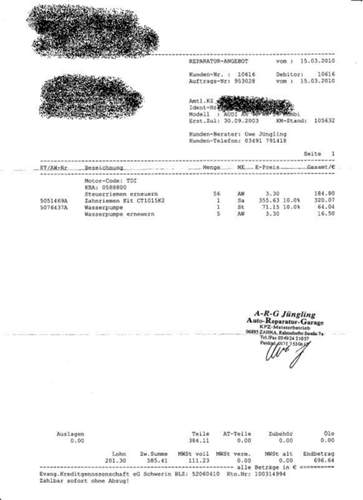

Hallo
Hab gerade bei meiner freien Werkstatt ein Angebot für den Zahnriemenwechsel geholt.
Wollte mal wissen ob da denn alles dabei ist oder ob wichtige Teile vergessen wurden.
Es handelt sich um einen Bj. 2003 Audi A6 4B 2,5 TDI V6 163PS Multitronik
Der Preis wäre wenn alles dabei ist OK denke ich.
Beim 🙂 wäre die SUmme sicherlich 4-stellig.
Was meint Ihr?
Kva-001

Hallo.
Ich finde das absolut OK.
Kenne natürlich die Werkststt nicht...
Papier ist geduldig...😉

in Deinem Angebot fehlen irgendwie die Rollen und Spanner - werden die wirklich mit getauscht? Da nochmal nachfragen. Der Thermostat sollte auf jeden Fall auch gewechselt werden - sind ca. 30-40 Euro Mehrkosten - aber um den später zu wechseln, muss der Zahnriemen wieder runter.

Der Kostenvoranschlag ist OK! Bei Audi-Werkstatt min. 500,- € teurer!

bei dir felt das thermostat u die rippenriemen, würd ich auf jeden fall mitmachen lassen.

Rollen und Spanner sind im "Zahnriemenkit" dabei, genau 1 Spannrolle 1 Umlenkrolle
Der Thermo ist aber wirklich wichtig! Für den Benziner kostet der 13,78€ (Ruville= Erstausrüster)
und der Motor liegt dann eh schon schön frei.
Thermostatwechsel "einzeln" kostet beim 😁 ca 460,-Öcken. Lustich, wa?
Ansonsten ist der "Zahnaer" ein absolut faires, günstiges Angebot
Die Riemen (Servopumpe, Klimakomp, LIMA) kann man auch einzeln wechseln, wenn die fertig sind, das ist kein Akt, man macht es nur wegen der Laufzeit eben sinnigerweise mit. Ich selbst glaub auch nicht wirklich, daß die 240.000km oder 12 Jahre durchhalten, insofern macht ein Wechsel durchaus Sinn. Kosten eh nur ca 20,-€ det Stück.
@Axel, der "Riemenkit" kommt mir verdächtig teuer vor, hatte damals nur 180€ brutto gelöhnt

wobei in dem KVA des TE auch ca 350 € für das Set berechnet werden....

netter Kostenvoranschlag aber bei meiner Rechnung gab es noch weitere Positionen. Ich zähle sie Dir einfach mal auf, die Zahlen dahinter sind die Preise: Thermostateinsatz 18,10 €, Riemenspanner 100,50, Spannhebel 32,55, 3 Umlenkrollen 35,85, 39,60 und 20,50, Rolle 50,30, 2 Keilrippenriemen 18,35 und 61,80. Bei Deinem Kostenvoranschlag habe ich keine Arbeitszeit entdeckt. Bei mir waren das ca. 6 Stunden.
Ich empfehle Dir die Umlenkrollen unbedingt zu tauschen, da sie gerne mal "zerbröseln".
Summasumarum habe ich damals mit dem Wartungsdienst 1560 € bei meinem freien Händler gelassen. Später erfuhr ich, dass der 🙂 ca. 1200 € für den Zahnriemenwechsel und für den Wartungsdienst 79 € (gilt für Fahrzeuge mit Zul. 2002 oder älter) + Material verlangt hätte.

Hallo
Vielen Dank für die vielen Antworten.
Der Arbeitslohn steht ganz unten rechts. 201,30€ sind ja wohl ein Witz.
Dann werde ich mal wegen der Rippenriemen und des Thermostats nochmal fragen.
