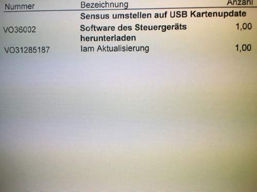

Jungs, habe meine Auto bei Autohaus, wegen Probsd mit Kamera abgegeben und nebenbei wollte diesen Update machen,der nach Telefonat 25€ kosten sollte und jetzt wusste der Typ nicht wovon ich rede und bestand stuhr darauf, dass ich die Karten CDs weiterhin brauchen wurde...
Auf jeder Fall steht im Auftrag jetzt:
Rückfahrkamera flackert wenn warm,
TJ prüfen
Software des Steuergeräts herunterladen
Navi auf neueste Software prüfen
ggf Service 2.0 laden
Was sind die zwei letzte Positionen, haben die überhaupt was mit dem Thema zu tun, wilnicht unnötig aabgezockt werden :-(
Mein Händler hat mich aus der Urlaub angerufen und gesagt, dass diese kostenlose Karten Updates nur funktioniert, wenn man Internet im Auto hat, da ich das nicht habe und nachrüsten um 2000€ kostet ,geht es nur per kaufbare CD'S, also...
Habe Jungs was im Thread verpasst, ist das tatsächlich so ? Dachte die Karten kann ich im Internet auf Stick holen .
Mein Auto ist 2012 bj. XC 60
Mein Auto ist 2012 Bj. V60. Da ging das natürlich ohne Internet.
Das Iam wurde aktualisiert (Integriertes Audiomodul)
Super, dann kopiere ich dein Bild und schicke gleich per Mail an Autohaus.
Muss ich schauen, dass ich tatsächlich nur das notwendigste zahle, sonst wurd sich das ganze nicht rentieren, 50€ für die DVD'S ein mal in 2-3 Jahren, öfter braucht es keiner, außer...kostenlos ;-)
Irgendwo am Anfang, eine der ersten Beiträgen, stand, dass nur mit dem Internet im Auto funktioniert das ganze, das hat mich verwirrt.
Also die Positionen im Auftrag die ich oben erwähnt habe braucht kein Mensch für die Karten, oder ?
