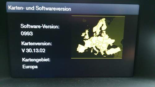

Zum Thema: Ich werde die Tage auch mal meinen 🙂 aufsuchen. Vor ein paar Tagen war leider niemand da der sich auskannte, nur schade das ich immer ne halbe Stunde hinfahren muss 🙁
Edit: Ich habe gerade gesehen das ich noch Version 0993 habe 😰, stammt wohl aus 2011/2012...

So...Habe heute Nacht nochmal die Karte für MY11 runter geladen. Heute Morgen dann bei Marktkauf im Ausverkauf nen 32GB 2.0 Stick von Platinen für 8€ gekauft und da drauf kopiert...Noch 2 Std 26Min Restlaufzeit !
Zu dem 64GB Stick. Windows kann Fat32 problemlos lesen, auch wenn die Partitionen noch größer sind, geht das. Aber korrekt formatieren kann Windows eigentlich nur FAT32 mit bis zu 32GB. So gibt es zumindest Microsoft selbst an.
Habe gerade bei einen Autohaus in München nachgefragt, kostet 25€, zeitlich ist die Geschichte unbegrenzt, daher kann ich machen, wann ich will :-)
Update ist jetzt drauf und SanDisk 64GB USB 3.0 mit Kartenupdate läuft 🙂
Update von Version 0993 auf 1100 und alle Einstellungen wie Radiosender, Fahrzeugeinstellungen, Musikplayer usw. sind zurückgesetzt. Aber Navi-Favoriten waren noch drin 😉
Vielleicht sind die Einstellungen weg weil die alte Version zu alt war.
Edit: Kostenpunkt 41,75€ incl. 20min Arbeitszeit
Deac
