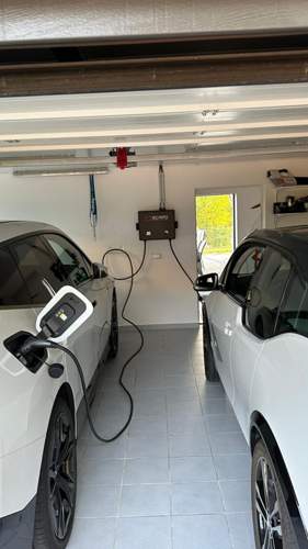

Ich hab ne Zappi Wallbox von myenergi. Mit Montage und Verkabelung hat mich die Wallbox ca 2.000 Euro gekostet.
@Stephan_2508 das geht in D nur wenn es erlaubt wird. Bei den Preisen, die @GSpusi aufruft würde ich nicht lange überlegen. Meine Zappi war inkl. Installation unter 1.500 € abzgl. 900€ Forderung also fast nichts. 🙂
