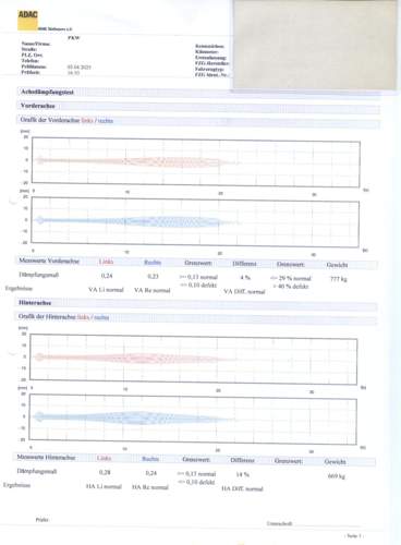

Du musst es schon richtig lesen. Den mangelnden Grips habe ich denen vorgeworfen, die nur hinten tauschen würden. Autobahnen sind bei weitem nicht perfekt, dazu in der Regel höheres Tempo...den Rest hat man ja schon erklärt. Einfach mal alles lesen und verstehen, und nicht gleich aufgeregt dududu rufen. Zudem bestätigt dein angehängter Prüfbericht auch noch genau das, was ich gesagt habe...oh man.
@Foxhunter schrieb am 4. Juni 2025 um 17:55:28 Uhr:
Wie meinst du das?
Das du meinen Beitrag einfach mal richtig lesen sollst. Dein Bericht sagt genau das was ich schrieb, sie sind nicht mehr gut, aber funktionieren halt noch. Man könnte es ausreichend nennen. Sie arbeiten noch, und das recht gleichmäßig achsweise, aber der Verschleiß ist schon deutlich da. Wie gesagt, meinen Beitrag einfach mal ohne Schaum vor'm Mund lesen, dann klappt das schon.
Habe ich nicht und so war es auch nicht gemeint. Ich schätze deine kompetenten Beiträge sehr. Ich wehre mich nur gegen solche Pauschalaussagen, dass alle Stoßdämpfer mit mehr als 100000 km nicht mehr gut (um bei deinen Worten zu bleiben) sind. Als Messtechniker weiß ich, dass man zur Beurteilung der Qualität eines Bauteils (gut / schlecht, was anderes gibt es in der Messtechnik nicht) Grenzwerte braucht. Und von diesen sind meine Dämpfer noch weit entfernt. Da möchte ich dich jetzt bitten, das Prüfprotokoll genau anzuschauen. Dass neue Dämpfer besser sind, steht außer Frage.
Ein Stoßdämpfer der 100k gelaufen hat, ist einfach nicht mehr "gut". Da gibt es einfach wenig dran zu rütteln, das sind meine Erfahrungswerte aus der Automobilwelt, da kannst du messen wie du möchtest. Du beurteilst bei einem Stoßdämpfertest nicht die Qualität, sondern nur, ob sie sich noch in einem akzeptablen Rahmen befinden - von ihrer Funktion. Darauf lassen sich dann meinetwegen Rückschlüsse auf die Qualität ziehen, aber so kleinlich will ich jetzt auch nicht werden. Fakt ist, ein Stoßdämpfer mit 100.000 Km ist nicht mehr gut, der hat viel Verschleiß. Seiner Funktion kommt er aber in einem gewissen Rahmen noch nach, regelmäßige Fahrer des Autos werden den Unterschied im Alltag kaum bemerken, da der Verschleiß ja nicht von heute auf morgen da ist. Messungen sind toll und wichtig, aber bei solchen Sachen die sicherheitsrelevant sind, verlasse ich mich lieber auf Erfahrung. Der Messwert hilft mir am Ende auch nicht, wenn es schief geht. Dein Prüfbericht sagt doch auch genau das: Sie funktionieren noch halbwegs, zeigen aber Verschleiß. Ich persönlich hätte die schon vor langer Zeit rausgeworfen. Aber da ist jeder seines eigen Glückes Schmied.

Dass merkwürdigerweise bei solchen Stoßdämpfertests auch bei ziemlich ausgelutschten Dämpfern noch Werte im "in Ordnung"- Bereich rauskommen, habe ich schon mehrmals festgestellt. (Ich glaube, bis da tatsächlich mal "nicht in Ordnung" bei rauskommt, müssen die Dämpfer schon sowas von endstufenmäßig kaputt sein, dass damit kein Mensch mehr freiwillig fahren würde...) Von daher gebe ich persönlich recht wenig auf die Ergebnisse von Funktionstests von gebrauchten Stoßdämpfern. Aber, wie gesagt, jeder wie er mag.

Stoßdämpfertests sind ja auch so eine Sache. Es gibt keine Sollwerte, die herangezogen werden könnten. U. a. daran scheiterte vor Jahren auch die Überlegung, solche Tests verpflichtend zum Bestandteil der HU zu machen. In Vorbereitung darauf haben sich verschiedene Prüforganisatioen und Werkstätten entsprechende Gerätschaften (Rüttelplatten) angeschafft, die dann doch nichtr benötigt wurden.
Diese Anlagen sind heute oft nicht mehr funktionsfähig und werden aufgrund Teileversorgung, Reparatrukosten sowie mangelnden Bedarfs oft nicht mehr repariert. Mit dieser Schwierigkeit sah ich mich in 2024 konfrontiert, als ich nach dem Tausch der Federbeine vorne die Funktion prüfen lassen wollte, um heftig "durchschlagende" Geräusche der VA zu lokalisieren. Die nächstre funktionsfähige Anlage befand sich ca.100 km weit weg. Am Ende war die Werkstatt schlicht zu blöd gewesen, die Anschlagpuffer sowie Manschetten wieder zu verbauen. Auf diesen Fehler musste ich die Werkkstatt erst hinweisen.
