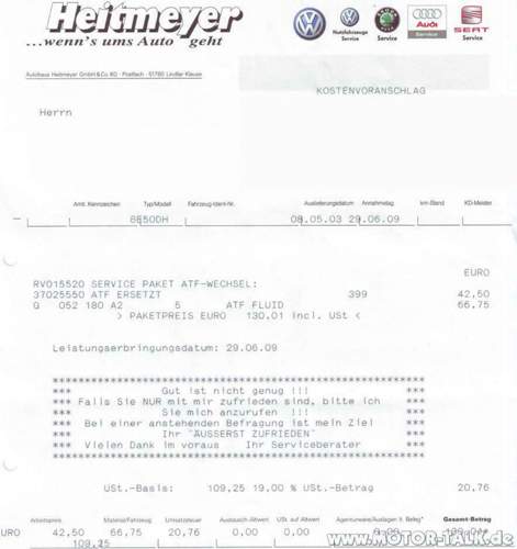

Ich war jetzt etwa bei 7 Audi-Händler
Angefangen von zunächst 250€ und 200€ war ich kürzlich im Audi Zentrum Bergisch Gladbach mit 150€ schon zufrieden.
Auf Daggys anraten hin, habe ich weiterhin noch mit Lindlar telefoniert.
Die wollen jetzt sogar
nur 130€
haben, obwohl es
KEINE
verbundarbeit wird.
Da nehme ich auch gerne die 35km mehr in Kauf.

Kostenvoranschlag
Hi Martin,
also ich habe jetzt sicherheitshalber, um keinen Blödsinn zu schreiben, nochmal Rücksprache mit meinem Kumpel im AZ gehalten und der hat das bestätigt, was ich oben schon ausführte.
Die Filter, die Dir angeboten wurden, sind einerseits identisch und nur in unterschiedlichen Modelljahren verbaut, und zum anderen ist dieser Filter eine Art Ölsieb, das IM Getriebe verbaut ist. Wenn Dein 🙂 das für den Preis wechselt, dann sofort 😁.
Der Filter, der von außen wechselbar ist, ist in der Druckleitung verbaut, die dann eben 179€ + MwSt. kostet.
Ich nehme an, daß der Teiledienstkollege nicht so recht wußte, daß der Filter beim ATF- Wechsel nicht erneuert wird. Du kannst also die knapp 38€ noch vom Kostenvoranschlag abziehen.
Man benötigt für den Ölwechsel wirklich nur 5 Liter ATF und die Einfüllschraube.
Zur Temperatur für den ATF- Wechsel: es ist am Günstigsten, wenn das Getriebe kalt ist, denn der Ölstand wird bei 35°C geprüft. Ansonsten muß erst abgewartet werden, bis die Getriebetemperatur wieder so weit abgesunken ist, da sonst viel zu wenig Öl im Getriebe wäre, wenn der Ölstand über 35°C geprüft wird.
Viele Grüße aus Leipzig
Torsten
