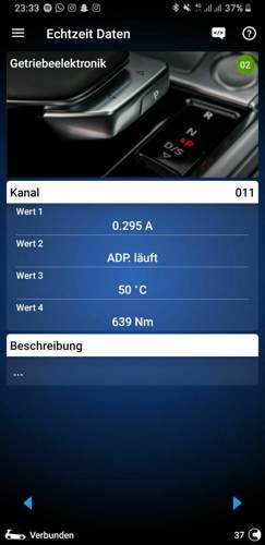

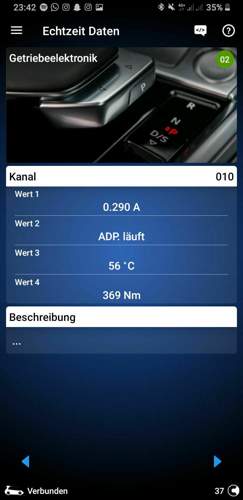

Prüf mal diese Werte im Messwertblock 10 und 11 wobei diese angegebenen Werte für den B6 sind beim B7 können diese ein wenig größer sein(an meinem Getriebe lagen diese bei ca.310mA)
@patru schrieb am 28. Mai 2020 um 12:24:28 Uhr:
Eine null übersehen!:-)
Dann wurde ja alles richtig gemacht!
Habe bei beiden 0.295 stehen gehabt... habe ja einen B6 Wert sollte ja noch im OK Bereich liegen.
Stand dahinter noch ADP läuft ?
Wie hoch war die Öl Temperatur ?
Wie Verhält sich die Drehzahlnadel wenn du konstant 80Km/h Fährst, ist diese leicht am Hüpfen ?

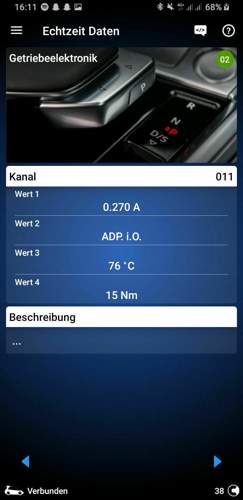

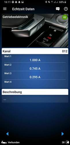

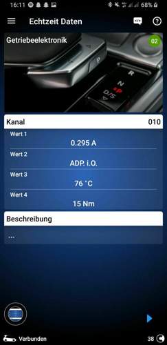

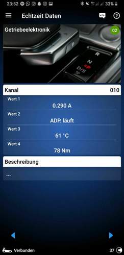

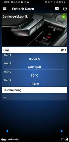

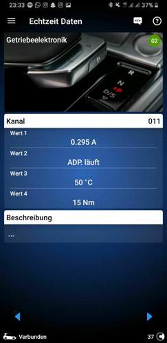

Adp läuft steht da bei mir die ganze Zeit hänge euch mal ein paar Bilder im Anhang an!
Werte im Stand alle Stufen - P R N D durchgeschaltet und dazu screenshots gemacht!
So sieht das ganze aus bei 60-70kmh und ca. 2000 umdrehungen!
Und so nochmal im Stand bei 61 Grad Temperatur!
Hoffe ihr könnt mir helfen verzweifeln langsam...
Da muss ADP i.o. stehen.
Min.60°C sind nötig, vielleicht auch mehr solange da ADP läuft steht.
