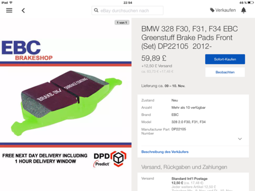

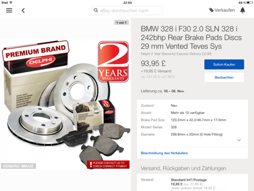

@rudoph2000
Scheiben
http://pages.ebay.com/.../?...
Beläge
Beides
Arbeitskosten je nach Werkstatt zwischen 200-400 €.
