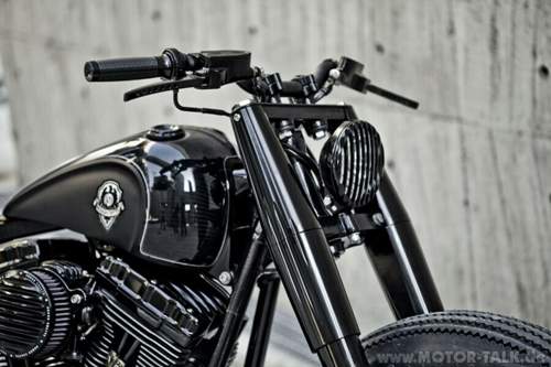

warum unbedingt Springer Frontend... Wenn schon, dann ne Blackline und nen Motogudget Tacho in den Dash einbauen, dann Cover von Rough Crafts holen und juck...
