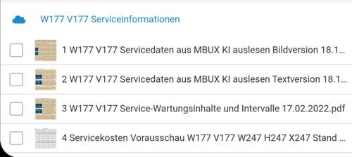

Spezielles zum Thema Service (Siehe Bild 1) findest du hier:
https://www.motor-talk.de/.../...ten-aus-dem-mbux-ki-t6963873.html?...
Den aktuellen Link zu den Unterlagen, sende ich per PN zu.

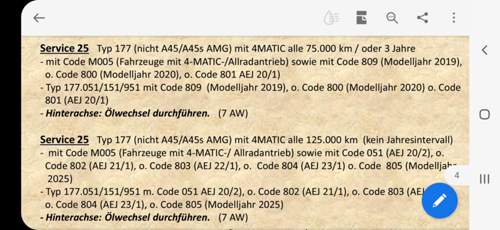

Warum muss eigentlich das Öl an der Hinterachse getauscht werden beim Service B3?
@James.Bond.007
Poste doch mal bitte die Fahrzeugdaten und die Servicehistorie wenn bekannt.
Die Vorgabe ist dem Bildanhang zu entnehmen.

@James.Bond.007 schrieb am 3. August 2022 um 16:51:00 Uhr:
Weil es die Vorgabe ist bei Allradfahrzeugen. Bei meinem A35 wurde das Hinterachsöl ebenfalls nach drei Jahren gewechselt.
Ich hab keinen AMG. Trotzdem soll ich laut meinem Händler das Öl wechseln lassen.
Bj 2018. 28.000 Km.
Das ist doch Wahnsinn.
Obwohl ich das Motoröl selber mitbringe und das Pluspaket abwähle kostet der B3 knapp 800 Euro.
@James.Bond.007
Ich hab keinen AMG.
Aber ein Fahrzeug mit 4MATIC (Allrad)
Bj 2018. 28.000 Km.
Wie zuvor von mir gepostet, Service 25 alle 75.000 km oder 3 Jahre
Das sehen die MB Techniker mit Sicherheit nicht so dramatisch.
